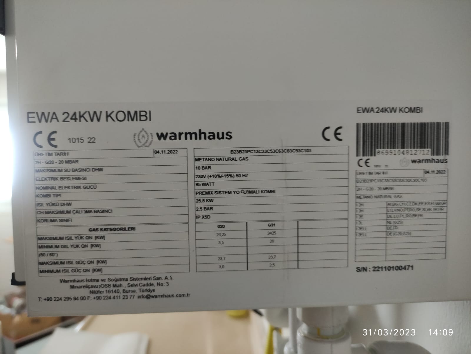

  • Merhabalar, bende ewa kullanıcısı olarak aranıza katılmış bulunmaktayım. Cihazım 04.11.2022 üretimi. sirkülasyon pompası Duca olarak değişmiş. recowa oda termostatı aldım ancak bağlatamadım, servis geldi ancak kombi üzerinde termostat bağlantı klamensi olmadığı için bağlayamadı. genel merkezleri ile görüşüp bana bilgi vereceklerini söyleyerek, termostatı bağlamadan gittiler

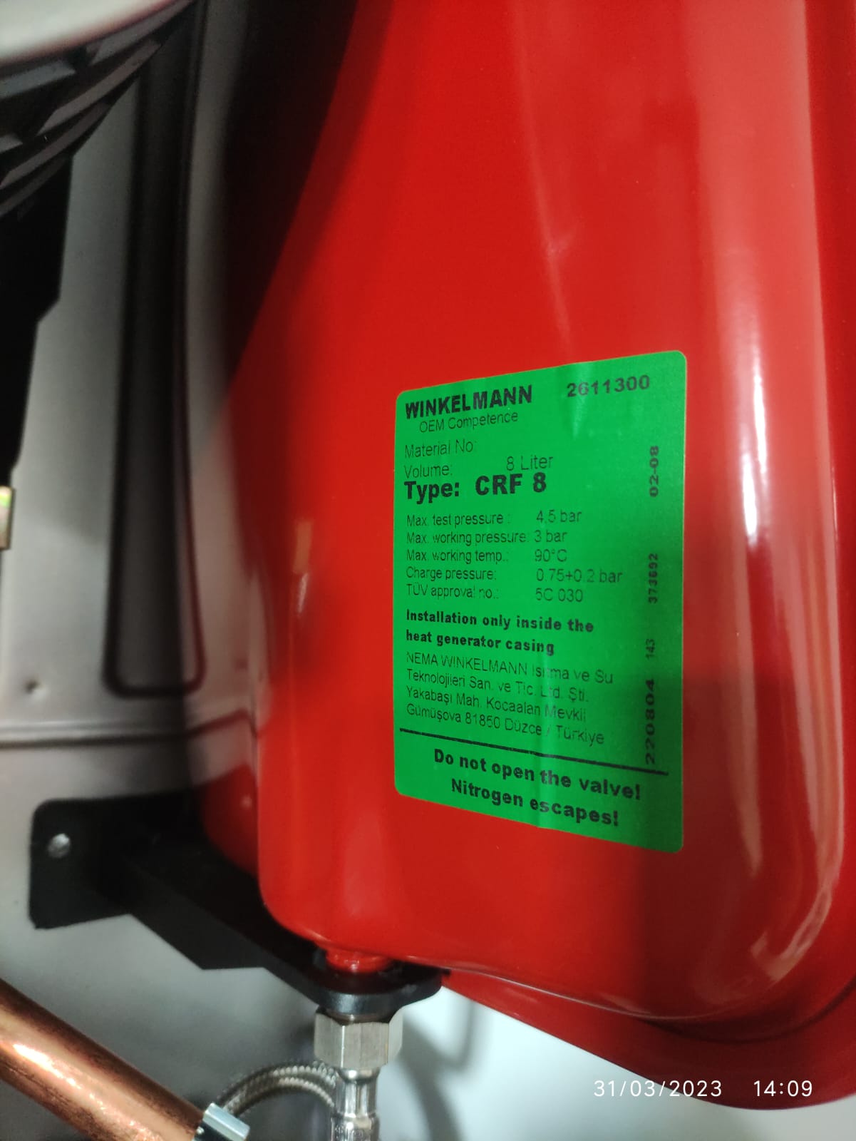

    fotoğraflar için teşekkürler
    Duca, yerli bir marka ve bu markanın PWM kontrollü çok kaliteli bir pompasını takmışlar.
    diğer komponentler aynı görünüyor genleşme tankı alman malı Eca'da bu genleşme tankından kullanıyor
