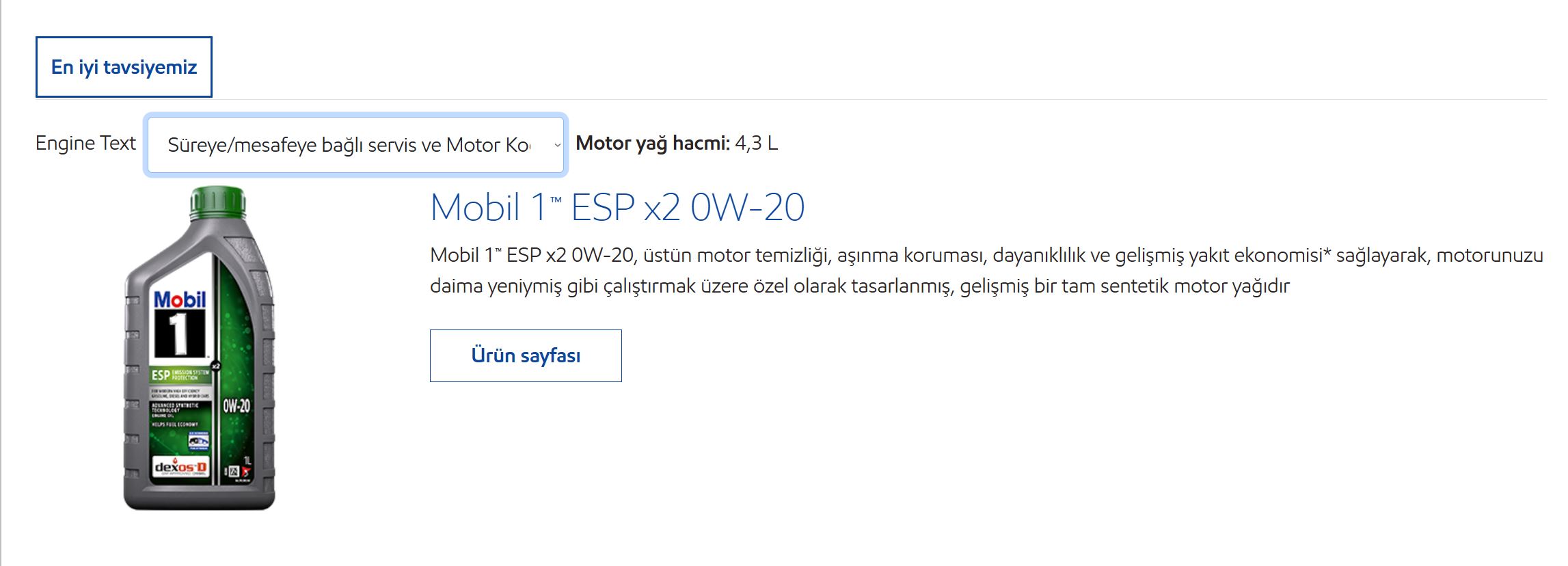

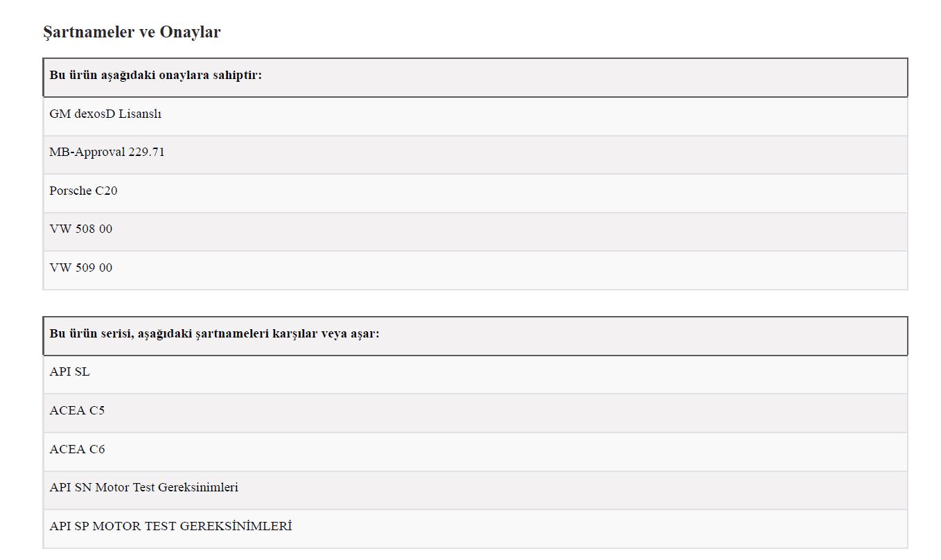

  • Mobil'in sitesinden yağ bulucu ile aşağıdaki yağ görünüyor. Diğer tarafta kullanım kılavuzundaki standartlara göre (haklısınız) pazarlarda 5-30 yağlar çıkıyor.
    Size online kılavuzdan ve mobil yağ seçiciden gösterilen 0-20'nin kataloğundan aldığım resimleri gönderiyorum. Bu kılavuzlara göre 0-20 kullanılması gerekiyor.

    Mobil yağ seçicinin önerisi olan yağ

    VW T-Roc 1.5 TSI 150hp motor yağı karmaşası

    Uzman değilim, kullanmakta sıkıntı olmayacak demek benim boyumu aşar. Kullanım kılavuzunu inceledim, Mobil Yağ Bulucu'dan karşıma çıkan yağa baktım ve modelin konusunu da okuduktan sonra sizinle görüşlerimi paylaştım.
    Bu araç bende olsaydı dersek, bu sonuçlara bakınca 0-20 kullanırdım.

  • Aracınız DPC motor ise vw 508 veya 509 standardında 0w-20 yağ kullanmanız gerekir. Eğer DADA kodlu motor olsa idi vw 504 standardını karşılayan 5w-30 yağ kullanmanız gerekecekti. İki motorun temel farkı 1.5 TSI olmasına rağmen DPC motorda partikül filtresi olması sebebiyle farklı viskozitede yağ kullanılıyor. Doğru tercih yapmışsınız.
