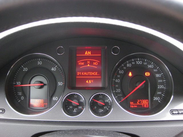

    HIGHLINE SKIN Yüklenmis hemen görüyorum , yanliz sol taraftaki Navigasyon cihazi görüntüyü bozmus´. Baska bir Problemin olursa bana yaz, ayrica RNS510´da gizli fonksiyonlar var bilgin olsun. MFA+´da bu arada KOMPASS = Pusula cikiyormu ??? Kodlamadan sonra ve GPS takildiysa cikmasi lazim.
    En üst yerde N (Nord = North) yazan yer orasi pusula birde MFA+ da ekstra Navigasyon bölümünde Pusula cikiyor aynen böyle:
     VW Passat sahipleri ve sevenler kulübü
    Saygilar Yasin
