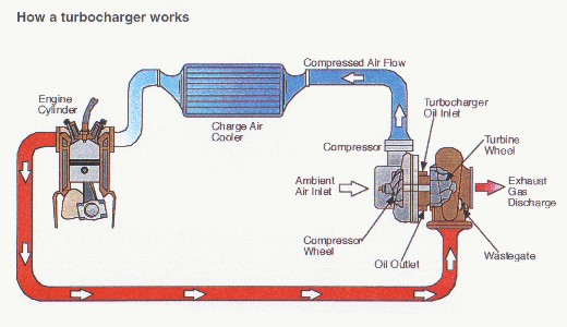

  • Sevgili UnreACHabLE,
    TURBO'lar, yani eksoz gazındaki enerjiyi kullanarak bir odacıktaki pervaneyi döndüren, dönen pervanenin de bağlı olduğuna milin diğer ucuna başka bir odada takılan pervaneyi döndürdüğü ve dönen bu ikinci pervanenin atmosferik basınçlı havayı motora sevk ettiği bu düzenekler arıza yapmaya çok müsaitler.
    Bunun sebebi:
    1. AŞIRI YÜKSEK ISI (eksoz gazısının ısısı nedeniyle kıpkırmızı renge bürünüyorlar)
    2. SOĞUTMA SORUNU (su veya yağla soğutuluyorlar, soğutma sorunununda eriyorlar)
    3. ÇOK YÜKSEK DEVİR (200.000 devir/dak. hız yapabiliyorlar ve rulmanlar dayanmıyor)
    4. WASTEGATE (GAZ TAHLİYE KAPISI) ARIZASI durumunda fazla eksoz gazı turboyu kitler
    Şimdi bu yukarıdaki sorunlar özellikle ve bilhassa AĞIR HİZMET TİPİ DİZEL MOTORLARDA (kamyon, tank ve jeneratörlerde) ve YARIŞ AMAÇLI KULLANILAN BENZİNLİ MOTORLARDA görülmektedir. Turbo yapı itibariyle normal çalışma halinde dahi çok yüksek ısı ve basınç şartlarına maruz kalırken ağır hizmet tipi ve yarış uygulamalarında TURBO'lar genelde arızayı malzeme yorgunluğu ve aşınmadan hemen sonra gösterir.
    Fakat, normal günlük evden işe, tek kontak 1000 km uzun yol (örnek: ADANA-İSİTANBUL) ve şehirlerarası/şehiriçi olağan kullanımda TURBO'nun denenmiş spesifikasyonlara uymaması için işçilik hatası veya malzeme kusuru gereklidir.
    Kaldı ki VW turbo olayını BÜYÜK ÇAPTA (MASS PRODUCTION) ele almış, Amerikan BORG-WARNER marka TURBO'lar kullanmaktadır. Bu nedenle denenmemiş ve arızaya müsait bir adım atacağını sanmıyorum.
    Şayet öyle bir durum başgösterirse de herhalde çok büyük bir RÜCKRUFAKTION / GERİ ÇAĞIRMA PROĞRAMI yapmak zorunda kalacaktır.
