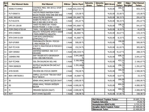

  • Selam arkadaşlar, 2018 model v40 var bende. 2024 volvo servis periyodik bakım ücretleri konusunda bilgisi olan yakın zamanda bakım yaptıran var mı?
  • gastrosoleus kullanıcısına yanıt
    Mrb, geçen ay 2015 model V40 için ağır bakım yaptırdım faturasını görselde ekliyorum inceleyebilirsiniz. Syg

    bende de 2015 model V40 var 85.000 km de.
    Triger değişimi için erken değil mi ?
    Benim bildiğim 10. yılda değişim yapılıyordu.

    Valla benim araç 185.000 km de ne olur ne olmaz dedim zamanı da gelmişti zaten nerdeyse 10 yaşına geldi.
