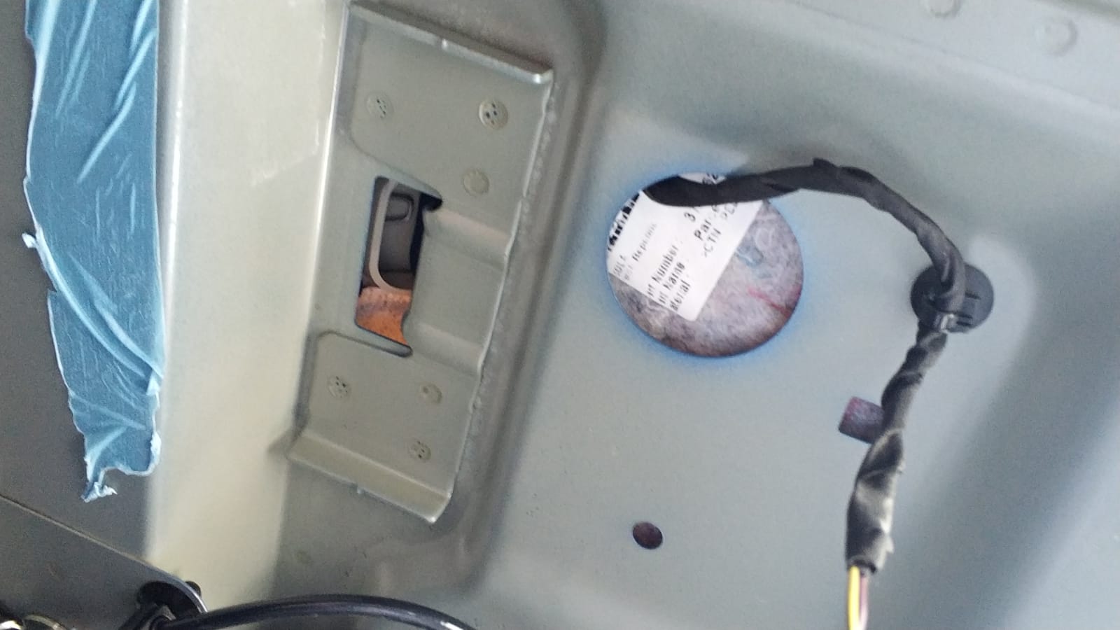

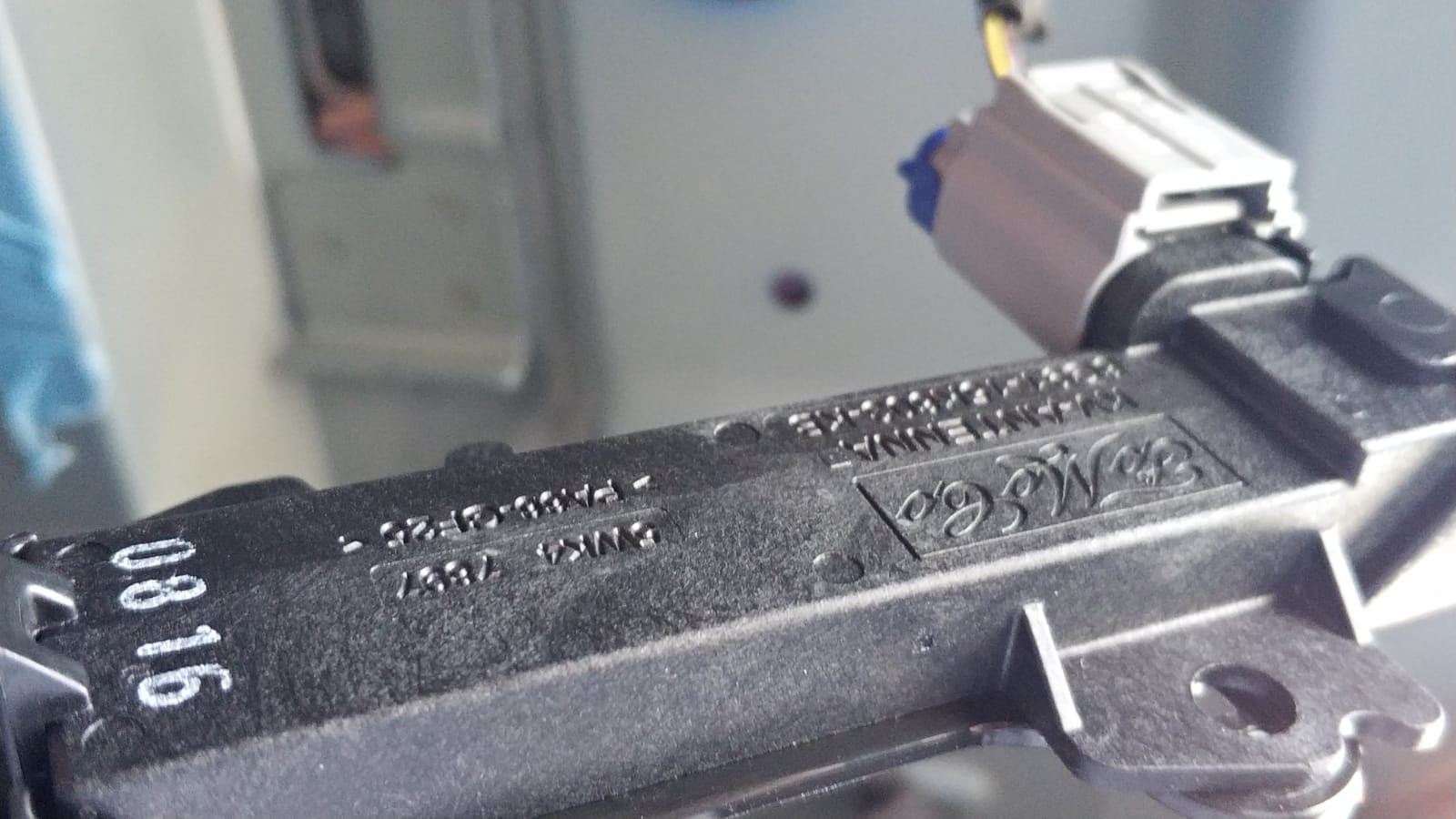

  • Aracın bagajını düzenlerken resimde görülen parçanın sallandığını fark ettim ama takmaya çalıştığımda nerden çıktığını bulamadım. Bir gün öncesinde oto yıkamacı bagajı temizlerken çıkarmış veya kırmış olabilir, emin değilim. Acaba müsait olan bir arkadaş varsa kendi bagajında bu parçanın resmini çekip paylaşabilir mi? Parçanın üzerinde Antenna gibi bişey yazıyor, radyo anteni olabilir, monte edilmesi gereken yeri bulup gerekirse silikonla yapıştırarak monte edecem.
    Resim eklerken sorun oluştuğundan link şeklinde eklemek zorunda kaldım >>>
    [simage]https://forum.donanimhaber.com/images/upfiles/1069478/901c3d7d-616a-4bec-8c7d-67189109ed2c.jpeg [/simage]
    [simage]https://forum.donanimhaber.com/images/upfiles/1069478/f927f504-f353-42b5-a385-3e341d812ce7.jpeg [/simage]

  • Aşağıdaki konuyla ilgili resim sorununu çözdüm, yeniden ileteyim. Bu arada çıkan parçanın anahtarsız çalıştırma anteni olduğunu öğrendim ama montaj resmi ile ilgili bişey göremedim. Aracında anahtarsız çalıştırma özelliği olan arkadaşlar varsa müsait olduklarında bagajlarına bakıp bu aparatın resmini paylaşabilir mi bi zahmet?

     'VOLVO S60 (2011 ve sonrası): Sorular, Cevaplar ve Dostluklar' 'VOLVO S60 (2011 ve sonrası): Sorular, Cevaplar ve Dostluklar' 'VOLVO S60 (2011 ve sonrası): Sorular, Cevaplar ve Dostluklar'
    Bu şekilde duruyor söz konusu parça. Yerine nasıl sabitlenmiş anlayamadım, çift taraflı sağlam bir bantla yapıştırabilirsiniz gibi geldi bana.
    Edit: Sanırım zaten sizin parça daha önce sökülmüş ve attığınız resimde görülen mavi bantla yapıştırılmış ve bant zamanla bırakmış gibi. Resimde görülen mavi şey bant gibi geldi bana.

    Orijinalden alıntı: S@lih
    Teşekkürler hocam, çok makbule geçti sağolasın. Benim paylaştığım resimdeki mavi bantı ben yapıştırmıştım, bu antene ait değil ama muhtemelen anten plastik sabitleyicilerle tutturulmuş ve oto yıkamacı tarafından kırılmış. Daha önceden aşağıdaki ürünü sipariş etmiştim Aliexpress ten, içinden bu anteni sabitleyeceğim parçalar bulurum diye düşünüyorum, zor kısmı parçanın orjinal yerini bulmaktı sayenizde onu buldum
    Bu arada bahsettiğim parça ve linkini de paylaşayım,ihtiyacı olan arkadaşlar varsa bilgileri olsun (çok amaçlı bir ürün, araçtaki farklı kısımlarda kullanılabilir):
