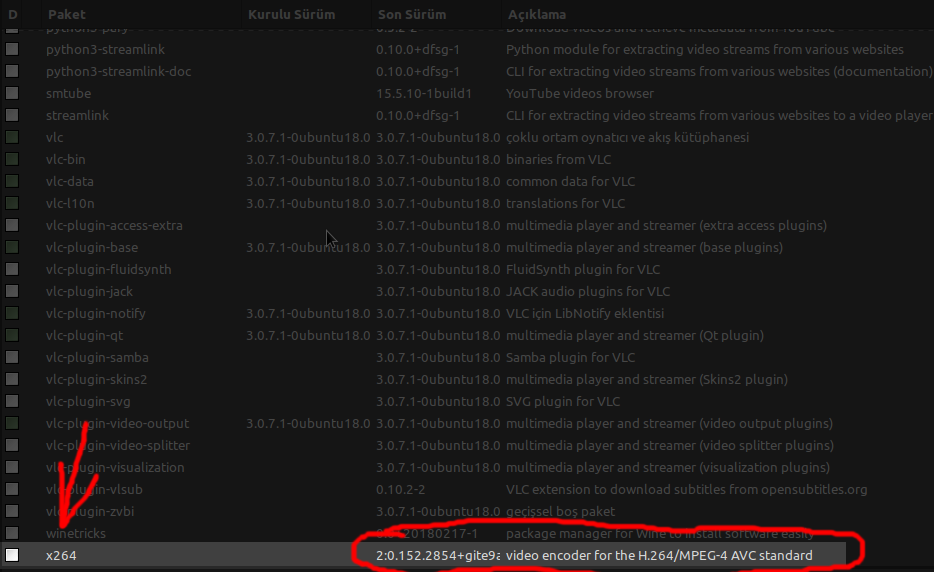

    Şunu da kurabilir misiniz?

  • Onun da kodekleri içinde kurulu geliyor. Tarayıcılar sisteme kurduğunuz kodeklerden bağımsızdır.
    Siz şu x264'ü kurun. Bu bir kodektir. Günümüz videoları hep bu kodekl ile kodlanır. Meta kodekleri düzgün kurulmamışsa, bu kodek de eksikse oynatma sıkıntısı son derece doğaldır. Meta kodeklerini kurduğunuza göre hala oynatmıyorsa benim yapabileceğim pek birşey kalmadı. Açıkçası da şaşırmadım değil. Linux mint'te böyle sıkıntılar çıkmaması gerekiyordu ki ben de yıllarca cinnamon sürümünü bizzat kullandım.
    Tek yapılacak şey kaldı, o da resimde gösterdiğim x264'ü kurup yeniden test etmek. Aslında sistemi bir kez yeniden başlatmakta da fayda var. Yine mi olmadı? Haydaaa, güncelleme yöneticinizin gösterdiği güncellemeleri aldırmayı denerdim ben...
    Aklıma başka birşey gelmiyor maalesef. Kodekleri kurulu bir sistemin her türlü videoyu havada karada oynatması lazımdı. Ben Lubuntu kullanıyorum, şu an hiçbir sıkıntım yok şükür. Yani bilemiyorum...

  • X264 ve h264enc kurdum. İşe yaramadı. Yeniden başlattım. Yine işe yaramadı. VLC hiç çalışmadı.
