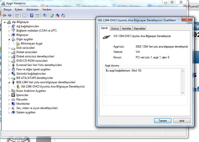

    Redrock'ın 1394 kartını alıp taktım. Ne pc gördü neden kamera... Farklı birşeymi yapmam gerekiyor. CD çıktı taktım, içerikten 1394 seçip onun içinden setup'a tıkladım, next dedim seri numarası falan istedi. Yok ki seri numarası bu tarz tahtakale ürünlerin çoğunda olmuyor zaten :)
    a.selam. işletim sistemi ne kullanıyorsun neden dırekt tanımadı. xp sp2 tanıyor tum fırewıre kartları.
  • PC aygıtı görmüş ama sorun var diyor. Sürücü güncelle diyorum güncel yazılım diyor. Ne yapmam lazım acaba win 7 olduğu için mi?
    Ilker selam. Konu ile ilgili ne düşünüyorsun. üstteki arkadaşta bir ürün önermiş. Biliyormusun bahsettiği ürünü.
