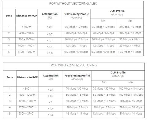

  • Bizim gibi FTTC Fiber kabinine yakın olan şanslı aboneler 90 Mbps ve 80 Mbps civarı Vdsl sinyalini alıyor zaten.100 Mbps alanların oranını düşünemiyorum!! Ana caddelerde büyük kurumların bile kapı önleri 50 Mbps civarı ile 70 Mbps civarı.Ama onlar haliyle FTTH(tam fiber) bağlantılarla işlerini görüyorlar.Yani santraldan saha dolabına fiber optik ve saha dolabından kendi kutularına ve modemlerine kadar fiber optik ile kotasız 1000 Mbps hıza ulaşabiliyorlar.Bizim kullandığımız Vdsl ise FTTC(melez).Santral'dan saha dolabına giden fiber optik kablo ordan apartmanlara bakır kablo ile devam ediyor.Saha dolabından apartman kutusuna giden bakır kablo,mesafe uzadıkça güç kaybına uğruyor.İşte bu sorunda devreye sinyal arttırıcı cihazların girmesi lazım.Binlerce dolar değerinde olan bu cihazların port çıkışları sınırlı olduğu için sınırlı sayıda kullanıldıkları belli oluyor.Vdsl 90 Mbps ve 80 Mbps sinyali alan abonelerede 50 Mbps internet veriliyor genelde.Birkaç firmanın ara 75 Mbps tarifesi var ama onlarda kota aşımında ücretlide olsa ek kota vermiyorlar.Yani bir şekilde kotayı aştın ayın birine kadar düşük hız.Tarife seçeneği olarak 60 Mbps,70 Mbps ,80 Mbps ,90 Mbps gibi paketlerin uygun fiyatlar ile sunulması lazım.Zaten 50 Mbps Vdsl'in ortalaması 46 Mbps civarı.Ve 35 Mbps Vdsl'in ortalamasıda 32 Mbps civarı.Bu değerler yoğunluk zamanı biraz daha düşüyor.Sonuçta hatlarımızın fiziksel kapasitesinin yarısını kullanabiliyoruz.Kotalar yetersiz ve upload ise oldukça düşük.Ödediğimiz ücretler ise Türkiye şartlarına göre yüksek.Zaten en büyük gelirde burdan sağlanıyor.
    NOT:Resimde mesafe uzadıkça sinyal kaybını önleyen Vektoring uygulamasının bir örneği var.Alcatel-Lucent bu konuda dünyada lider konumunda.

  • MinnieMaggie_TR M kullanıcısına yanıt
    İstersen sende 1000 mbps alabilirsin şirketler gibi Metro hat alırsan şirketler gibi onun dışında bir anlamı yok telekom 1000 mbps dl 2 ul veriyor ev hatlarına ayrıca telekomun çoğu FTTH kurulumu 1000 mbps desteklemiyor
    Dediğiniz ara paketler 60 70 80 gibi hızlar AKK kalktığında gelecektir muhtemelen ama fiyatlar Türkiye gibi bir ülke için normal her şey de dışa bağımlıyız internet konusunda mesela youtube un türkiye sunucusu veya pop noktası yok bulgaristan a bağlanıyoruz twitch desen o da avrupa da böyle olursa kotalı internet in de olması normal
    vektoring kullanılmıyor Türkiye de yoksa 900 metre de 70 mbps iyi bir değer

    Orijinalden alıntı: MinnieMaggie_TR

    Bir de kullanan kişi sayısı arttıkça ulaşılabilir hız düşüyor. Bu forumda 135 mbps ulaşılabilir hız görüp, aynı binadan bir kişi daha internet bağlatınca 100 mbps'e düşen üye vardı. Benzer şekilde forumda 1-2 yıl içinde ulaşılabilir hızı 90 mbps'ten 60 mbps'e düşen üyeler vardı. Aynı kabinden vdsl kullanan kişi sayısı arttıkça ulaşılabilir hız düşüyor. Şurada yabancı bir sitede adam kabinin kurulduğu günden 60.güne kadar hat değerlerini kaydetmiş:
    https://www.increasebroadbandspeed.co.uk/2014/vectoring-crosstalk-crisis
    Özet olarak kabine 200 metreden az mesafesi varmış. Kabinin kurulduğu ilk gün 145 mbps almış, kabine diğer kişilerin bağlantıları yapıldıkça bu değer düşmüş. 2.gün 105 mbps almış. 3.gün 87 mbps, 25.gün 79 mbps, 60.gün 74.5 mbps almış. Tarifesi 80 mbps olduğundan, 25.günden itibaren hızı düşmeye başlamış.
    Vectoring ile daha yüksek ulaşılabilir hız sağlanacağından, bu sorunun üstesinden gelebileceğinden bahsetmişler. Bir kaç sene sona adamın kabinine vectoring desteği gelmiş ve 137 mbps ulaşılabilir hız görmüş. Bu da nerdeyse vectoring olmayan kabinin ilk günü kadar yüksek bir hız demek:
    https://www.increasebroadbandspeed.co.uk/vdsl-vectoring-arrives-on-a-rural-fibre-broadband-cabinet

  • Evet o yazıyı bende okumuştum,abone sayısı artınca sinyal değerleri düşüyor.Sonrasında Vektoring uygulaması ile bu değerler yükseliyor.Benim bağlı olduğum FTTC Fiber kabininde Alcatel-Lucent ve Huawei ortak Vektoring uygulaması mevcut zaten.Dediğim gibi Vektoring uygulaması sınırlı sayıda da olsa mevcut.
    Türkiyede vectoring kullanılmıyor. DSLAM kartta vectoring desteği olsa bile telekom aktif etmiyor.

  • Türk telekom birkaç yıl önce Vectoring sistemini denedi.Ama ekonomik açıdan cihazların çok pahalı olması,sınırlı port çıkışlarının olması ve verimlilik olarak FTTB veya FTTH'nin gerisinde kalması yüzünden uygulamadan vazgeçildi.Doğrudur Vectoring uygulaması bulunmamamaktadır.Yani yol haritaları FTTB yada FTTH sistemi.
    FTTB:Apartmana kadar fiber optik kablo.
    FTTH:Dairenin içine kadar fiber optik kablo.
