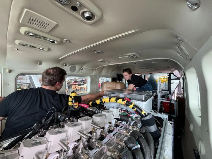

    Deneme kapsamında bir Cessna turboprop uçak, 5 bin metre irtifada ve saatte 70 knot’a ulaşan yan rüzgarlar altında uçuş gerçekleştirdi. Neredeyse uçağın kendi hızına yaklaşan bu rüzgarlara rağmen sistem görevini yerine getirdi ve uçak yer istasyonlarının üzerinden geçerken lazer tabanlı kablosuz enerji aktarımı sağlandı.
    Bu test, bugüne kadar yalnızca sabit platformlarda gerçekleştirilebilen enerji aktarımı çalışmalarından farklı olarak ilk kez hareketli bir hava aracından yere enerji iletimi yapılması açısından dönüm noktası olarak değerlendiriliyor.
