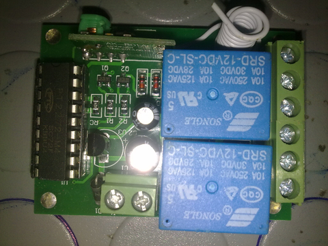

  • Merhaba arkadaşlar ben bir adet uzaktan kumandalı röle board aldım bunun kumandasındaki tuşa basılı tutarsam enerjiyi gönderiyor elimi tuştan çekince kapatıyor ben bir kere düğmeye basınca lambanın yanmasını bir daha basınca sönmesini istiyorum bunu nasıl yaparım?

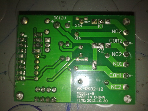

  • Ben bir yöntem söyleyecektim, sonra senin röle kartına benzer modellerden birine baktım.
    Belki çalışma modu ayarlanabiliyordur diye, ayar için jumper vb.. gibi birşeyler olabilir diye düşünmüştüm.
    Sonra şunu buldum,
    About Working way/ output Way:
    · Output Working way for learning code switch-Jog, Self-Lock, interlock, changed by soldering or jump cap.
    Momentary/ Jog--Press and hold -> On; Release -> Off.(basılı tut ON, Bırak OFF)
    Toggle/ Self-lock--Press -> On; Press again -> Off· (Bas bırak:ON, Tekrar bas: OFF)
    Latched/ Interlock--Press -> On; Press other button -> Off.(Bas: ON, Sonra diğer butona bas: OFF)

    benimkinde çalışma modu ayarlanmıyor jumper yok

    hocam eger kumandayı bozmak ıstemıyorsan role kartındada oynama yapabılırsın
    eger yaparım dersen sana bı devre atarım onu yapıp eklersın devreye ne dersın ??
    hem kumandayı bozmamış olursun hemde sınyal kaybı yasadıgında rölen hala cekılı olur

    Devre ye şöyle baktım kullanılan PT2272-M4 açıklaması da şöyle ,
    PT2272 nin 2 tipi var, (M)omentary ve (L)atched. PT2272 adından sonra gelen M ve L harfleri tipi belirtiyor. Hemen sonra gelen sayı ise data bit sayısını belirtiyor. PT2272-M4, momentary tip 4 bit data alabilen demek oluyor.
    Yani sizinkinde kullanılan PT2272-L4 olsaydı o zaman dediginiz gibi çalışacaktı bastığınızda role çekili kalacak tekrar bastığınızda role bırakacaktı .
    PT2272-M4 de ise bastığın sürece role çekili kalır bırakınca role de bırakır.
    PT2272-L4 alıp değiştirirseniz dediğiniz gibi çalışır .

    peki hocam o entegreyi değiştirdiğimde içine program atmama gerek varmı?
