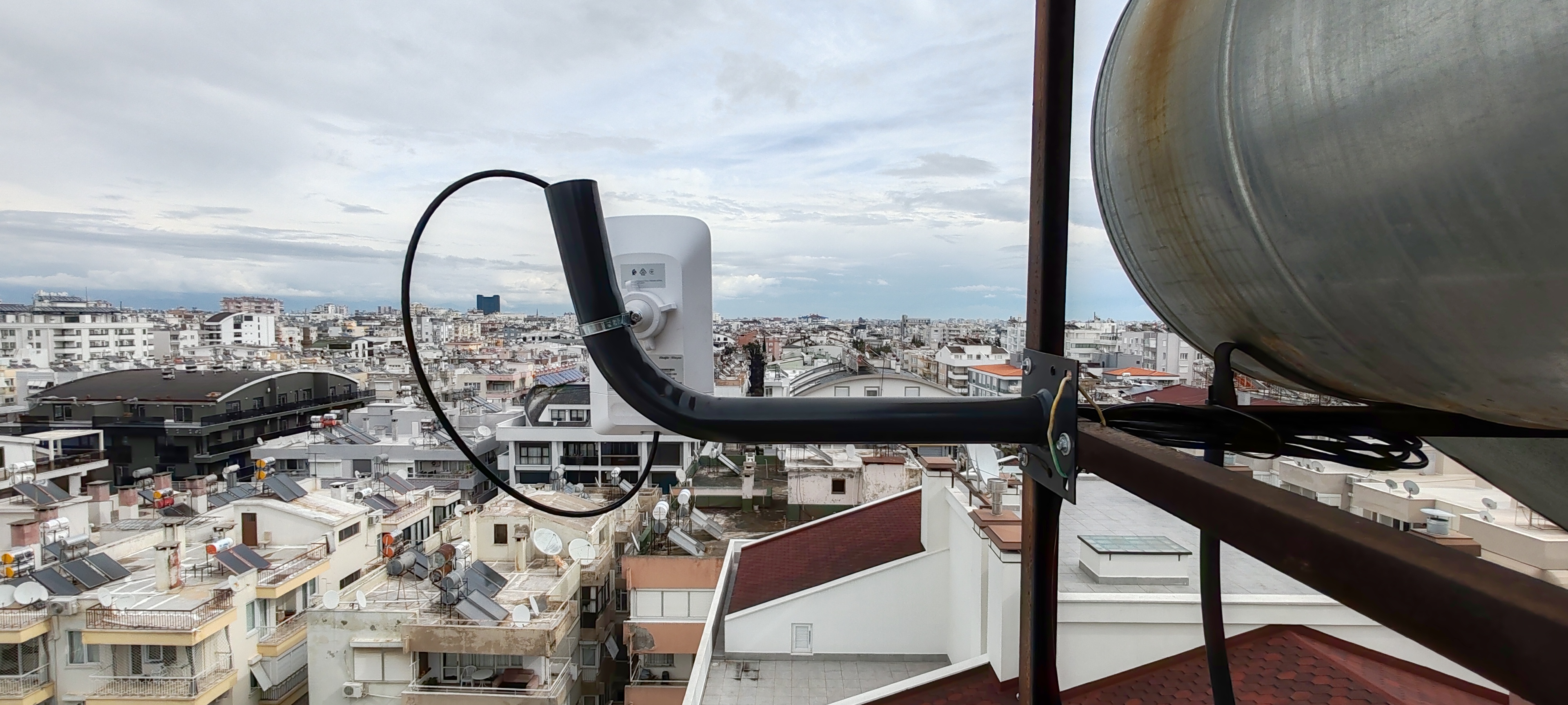

  • Yeni binaya taşınma sonrası internet ihtiyacı oldu. Mobil cihazlar dahil hiç bir firma hizmet vermiyor. Altyapı yok. 380 yakın daire 60 işyeri. Ama oturan 3-4 aileyiz. Belki 1 aya dolar çoğu yer ama turktelekomun yılsonuna kadar projelere onay vermiyeceği, daha bina içi eksiklerin olduğundan dolayı umudumu kestim. 450 metre mesafede interneti eve taşımak istedim. İlk olarak sadece tplink 9970 turktelekom modemi ile sinyal almaya çalıştım. sadece balkonda görüyor. Hız 1 mbit geçmiyordu.
    Amazondan tplink cpe220 alıp, modeli ile cpe220 açık alana çekip deneme yaptım.
    Uzak mesafe Ağ kurulumu ( TP link CPE710)
    Uzak mesafe Ağ kurulumu ( TP link CPE710)www.tp-link.com
    2.4GHz 300Mbps 12dBi Outdoor CPE
    https://www.tp-link.com/tr/business-networking/outdoor-radio/cpe220/
    Maalesef sağlıklı bağlantı kuramadım. 100 tane ağ bulmasına rağmen çok iyi çeken ağlarda bile 10 mbit geçmiyordu. Tplink CPE220 içinden ses geliyordu içinde bir parça kırık yada arızalı ürün olabilirdi ama 100 tane ağ çok rahat görüyordu.
    CPE 220 iade etmek zorunda kaldım.
    Daha sorunsuz bağlantı için Tplink CPE710 modelin 2 tane karşılıklı alıp kurdum.
    Sadece deneme kurulumu yapıldı. Cihazlar koltuk, masa üzerinde arayüzde hız 360 mbit ile 195 mbit arasında dolanıyor. 250 altına düşmüyor.

    Eksi yönler
    -CPE220 Client modda 100 yakın ağ bulurken, CPE710 en fazla 10 ağ görüyor. Cep telefonları daha fazla 5ghz ağ görüyor. Sebebini bulamadım.
    -Her ne kadar cihazlar tek yönde olsada Ana cihaz yayın yaparken dağıtıcının arka tarafında 2 - 3 duvar arkasına yüksek hızlarda interne bağnabiliyoruz. Client cihaz ilk yazılımlarında Bridge ve router mod varmış ama yazılımla kısıtlamışlar. CPE 220 de bu özellik hala var.

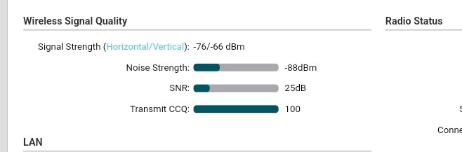

  • her iki cihazdaki dbm değerlerini görüyor musun? 710 için değer -88 mi ne yazıyor dikkatini çekti ise. o değeri -45/50'lere felan çekmeye çalış. ne yapabilirsin? 710'u client yap. karşı taraftaki 220'nin wifisine bağlansın. 710'dan da bir kablo ile içerideki router'a ethernetten saplan. bu router'ın dhcp'si haliyle kapalı olacak. 220'yi önce ap modunda tutabilirsin. ya da bridge modda tutup, internetin olduğu modemin dhcp'sini de deneyebilirsin. veya orada altta ap router mod var. onu da deneyebilirsin. 710'daki dbm değerini düşürmen gerekiyor. şu an cihazlar birbirine göre konumunda sorun var gibi görünüyor. lazer kullanmanı öneririm. en azından iki cihazı birbiriyle öpüştürür, iyi mi kötü biye bunların konumlarıyla uğraşmazsın. cihazlar birbirine bağlandığı andaki sayfada yer alan dbm değerini kontrol et. repeater modunu tercih etme derim. geriye kalan şey bağlantı ayarlarına ait alternatif tercihler. hz ve kanal ayarları, kablosuz şifreleme ve mac şifreleme gibi tercihler..
  • 710 da dbm değerleri.
    Bu değerler ile 360 mbps görüyor ve yeterli . 220 iade ettim. Çünkü 220 2.4ghz çalışıyor 710 5 ghz. şuan 2 tane 710 ile bağlantı kuruyorum. CPE220 300 mbit desteklesede 2.4ghz tek cihazda ulaşmak imkansız. Lazer bağlantılar bence uçuk fiyatlardır. CPE710 1950 tl teki. Çanak anten ayakları çok kaba. Duvara monte ayak ayarlarsam dBm değerleri dahada düşecektir.
  • gulnare G kullanıcısına yanıt
    evet -76/-66 dbm değerleri iyi değil. 0'a ne kadar yakın olursa o kadar iyi olur. -90dbm değeri wireless'da ağ bağlantısının kopacak olmasına bir sebeptir. lazer bağlantı derken ne demek istedin anlamadım. 25₺'ye basit bir lazer alıp cihazın göbeğine monte et. ışın karşı tarafın tam merkezine odaklanacak şekilde de cihazını sabitle. aynısını da karşı tarftan yap. kullanılabilir bir ayar yapmak var bir de en iyi performansı alacağın ayarı yapmak var. kaldı ki çevredeki ağların durumu, hava şartları ve başka şartlar zaten parazit olarak senin ağına yine etki edecek.

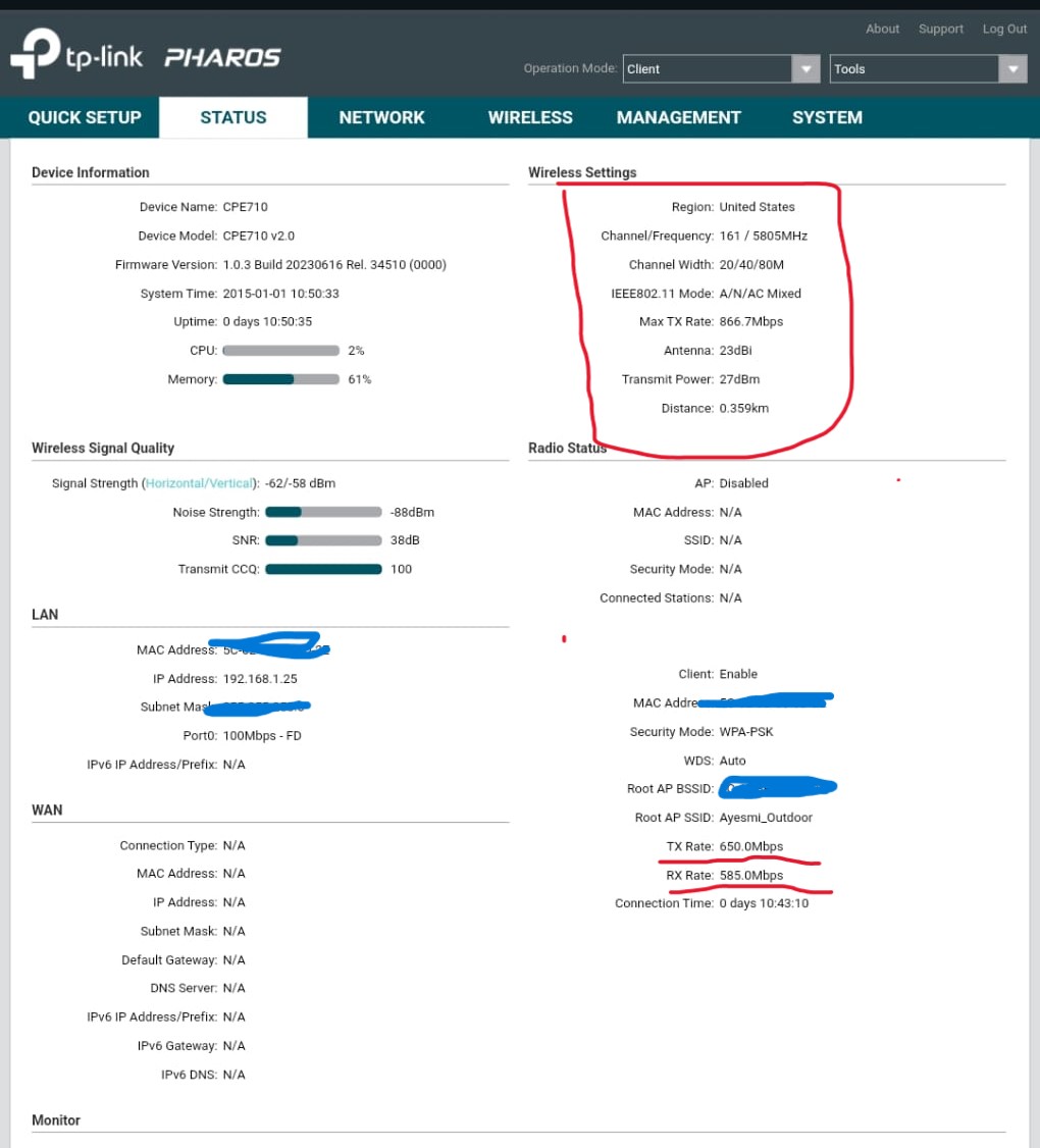

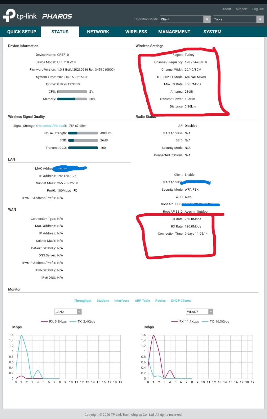

  • Tplink CPE710 biraz daha kurcalama fırsatım oldu. Cihazlar Turkiye seçince hızlar çok yavaşladı. Max 260Mbps göstermesine rağmen hız testlerinde 15 Mbps geçmedi.
    Antenleri oynatmadan Turkiye ve ABD kurulum farkları.
    Turkiye seçince frekans kısıtlaması yapıyor. Her frekansta çalışmıyor. ABD seçince Türkiyedeki 5ghz yayın yapan routerları görmüyor. ABD seçince full hızı gördüm.
    Tplink türkiyeden hiç bir destek alamıyorsunuz. Diğer marka cihazlar gibi Kablosuz Köprü modu(Bridge) cihaz kapasitesi olmasına rağmen yazılım ile iptal edilmiş.

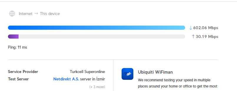

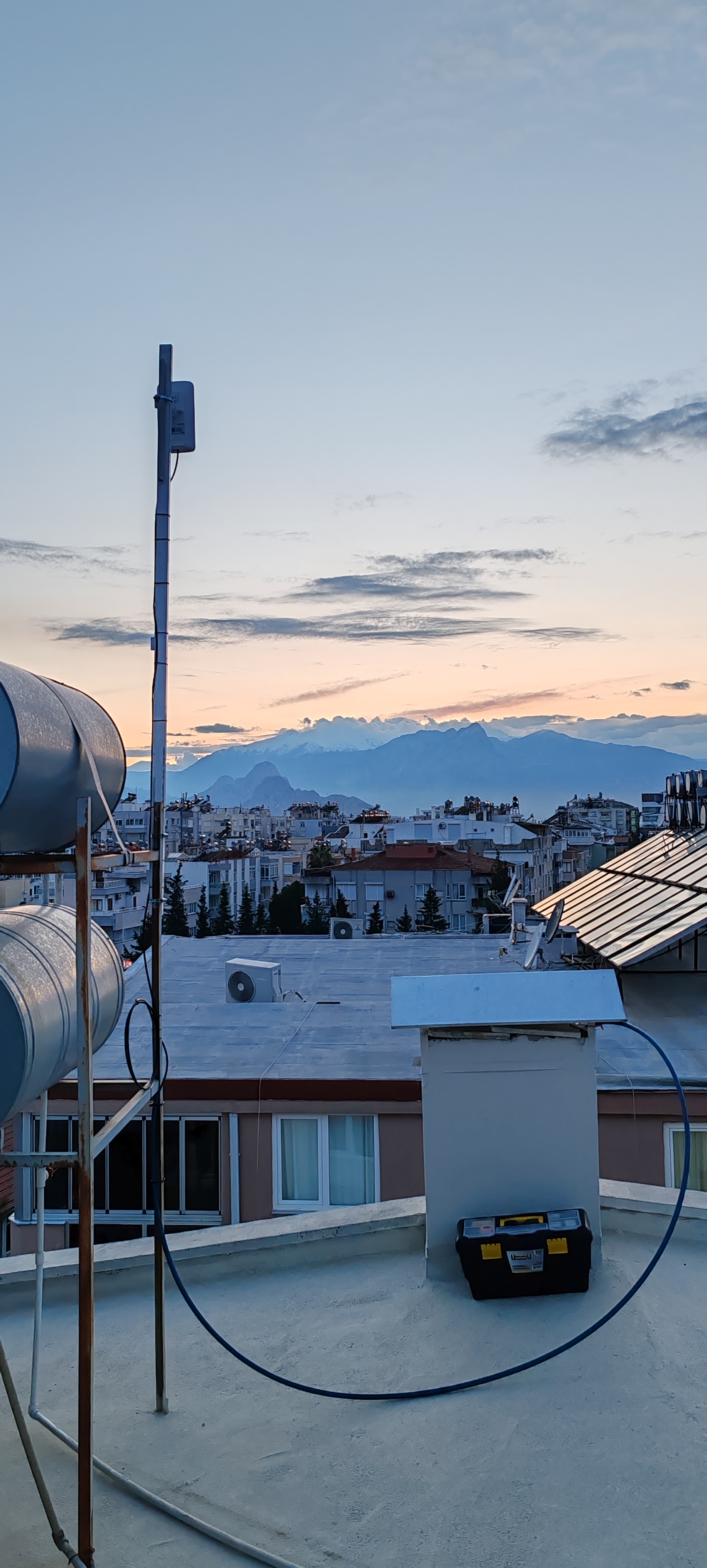

  • Yakın zamanda Ruijie RG-EST350v2 ile kurulum yaptım. İki evim arasında. Ortalama mesafe 450 metre.
    1gbit hatta 600mbps aktarabildim.

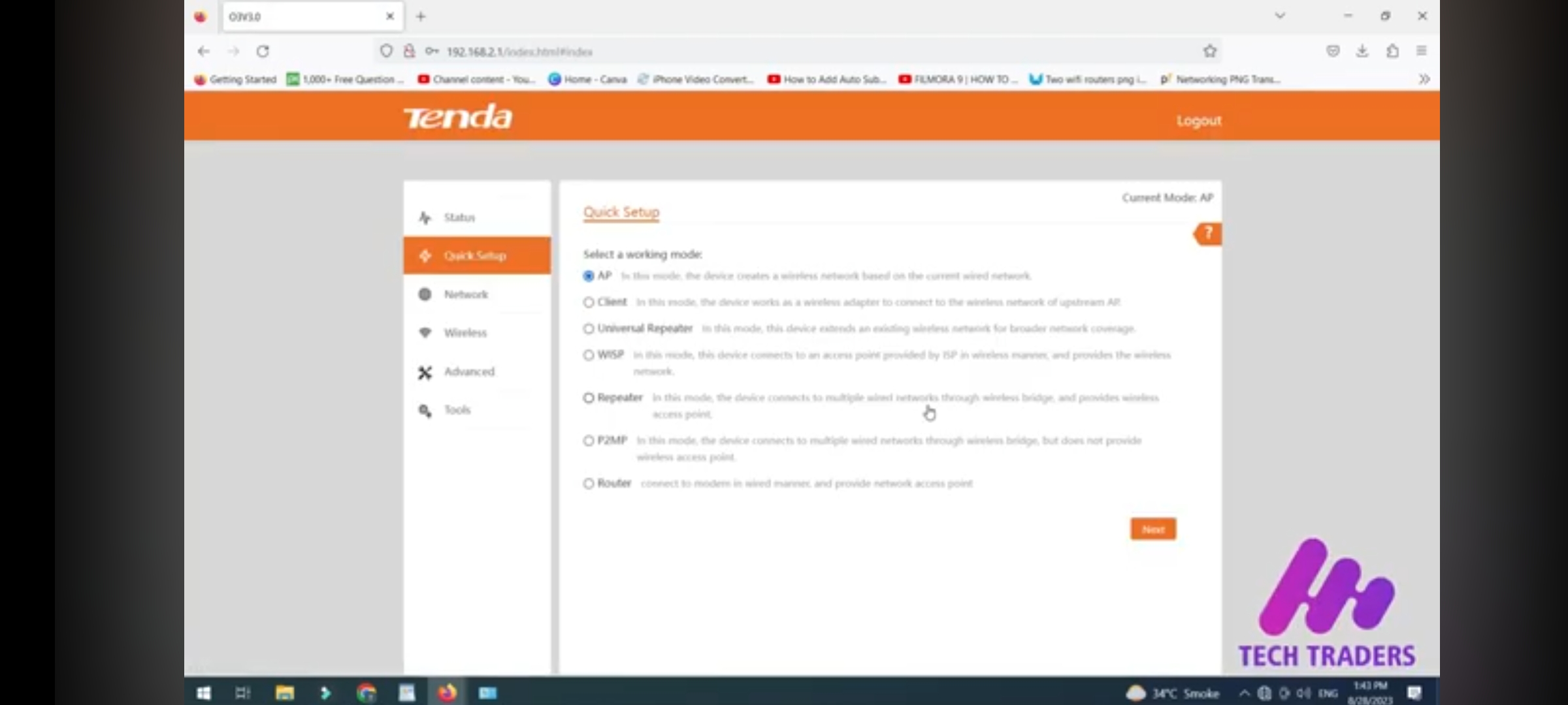

    Bugün komşunun evine Tenda AC8 cihazı kurdum. Ben 5ghz alıp veriyor sandım. Fakat sadece 2.4 alıp, 5 ghz veriyor sanırım repeater modda. Hız 60 civarı verdi bir yan odada modem. 2.4 bağlandı diye mi bilemem. Kablo kesinlikle olmayacak ethernet, onların balkona kuracaktım aslında cpe cihazı fakat iç işlerinden izin çıkmadı sanırım. Uzak mesafe Ağ kurulumu ( TP link CPE710) İş çıktı benim de, evden cpe cihazı kurup deneyemedim. Yarın bakacağım duruma. Ortak kullanırız diye fibere geçti o, fakat performans alamazsak iptal ederiz artık paylaşım işini.
    R5 5600, ID SE-224-XT Red Fan, 32 GB DDR4 3.2 GHZ Corsair, Gigabyte x470 aorus ultra gaming, M2 James Donkey 1TB, Zalman Gigamax 750W 80+ Bronze, , Powercolor RD RX 6700 XT 12G, Zalman Z5+, AOC 24G2U, Redragon 555 klavye, CORSAIR Sabre RGB Pro Champion, Corsair Void RGB Elite
  • heavyrocker kullanıcısına yanıt
    Resim net olmayınca okuyamadım. Bazı cihazlar dediğiniz gibi 2.4ghz alıp 5 ghz dağıtabiliyor. Bu tip sistemlerde alanı iyi konumlandırmak ve deneme yanılma ile sorun çözülübiliyor. Kablosuz alıp kablosuz yayın yapma özelliği varsa tek cihaz bile 20 30 m çok rahat iş görür.
    2.54" dakikada hızlı kurulum ekranını anlatıyor. Orada net. Cihazı kuramadım bugün dediğim gibi. O yüzden videodan ekran görüntüsü alınca çamur gibi oldu. Bana da olur gibi geliyor, fakat bir yan odada bile hız 60mbps gösterdi ölçümde. Bir de benim eve CPE cihazı konumlandırınca istemci modunda, üstüne de oradan bir cihaz ile aktarmaya kalkarsam hız her halde 10mbps kadar iner. Uzak mesafe Ağ kurulumu ( TP link CPE710)
