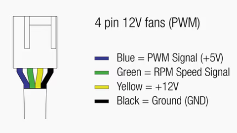

    Sanırım bir çeşit hinlik yapılmış, siz söyleyince fan yapılarını kısaca inceledim. Elimde bulunan ve henüz hiç kullanılmamış 8cm Noctua NF-A8 PWM fan ile kablo bağlantılarını karşılaştırdım.
    UPS önerisi yapabilir misiniz?
    HK fanın motor kısmındaki kablo renk girişleri ile 4 pin soketin kablo renkleri aynı sıralamada değil. Noctua ise aynı sıralamada yapmış. Tabii içlerindeki bağlantı noktaları ile alakalı da olabilir.
    Bu şemaya göre değişip deneyeceğim. Umarım bundan kaynaklıdır ve fan sorunu çözülür.

  • Kablo yerlerinin nereye değiştiğini anlamak için 2 pinli fanla test ettim ve fan çalıştı. Tabii bu sadece test etmek içindi. UPS raporlama alamayınca kendini kısa sürede kapadı.
    Noctua'nın Siyah kablosu Ground ile İnform'un soketi örtüşüyor.
    Örtüşmeyen Green yerine +12v gelmiş. Normalde Green: RPM speed. RPM speed signal ise başka yere kaymış.
    4 pinli Noctua fanın kablo düzenini değiştirip UPS'i çalışır hale getirebilirsem UPS için yeterli hava akışı sağlar umarım. En azından kablo düzenini çözmüş olurum. Bir de UPS ne tepki veriyor diye biraz gözlemlerim. Bir problem olmayacak olursa çift fan eklemesi yaparım.
    İnform'un beni uğraştırdığı işe bak ya. Ben cihazı satın alayım ve kullanayım. Parça değiştirmesi de kolay olsa fena olmaz hani.
    Şimdi elektrik bilgim kısıtlı olduğu için üzerindeki fan 0.50a ve benim elimdeki 8 cm fan ise 0.09a. Arada 0.41a kadar fark var. Bu farktan fan etkilenir mi bilmiyorum.
    Ayrıca speed signal ile yetersiz RPM raporlaması alıp UPS arızaya düşerse yine kendini kapatabilir. Duruma bakıp biraz gözlemlerim ki, UPS temiz çalışıyorsa PC'yi anca o zaman bağlarım.

  • Sabaha karşı anca 4 pinli fanı deneyebildim.
    Değişiklik sonrası yeni kablolama:
    Siyah (Ground), Mavi (PWM Signal), Yeşil (+12V), Sarı (RPM Speed Signal)
    Noctua fanın orjinal kablo düzeni:
    Siyah, Mavi, Yeşil (RPM speed signal), Sarı (+12V)
    Sadece yeşil ve sarı kabloların yerlerini değiştirip Noctua 4 pinli 8 cm fanı çalıştırdım. Sarı kabloyu yeşile, yeşil kabloyu sarıya bağladım ve diğer kablolar sabit kaldı. İnform'un çalışmasını bir süre izleyeceğim. Fan değişikliği tam olmuşsa ve kendini kapatmadan UPS çalışırsa bununla ilgili foruma bir rehber hazırlarım, belki birilerine faydası dokunur.
    @rayli82 teşekkür ederim. Tam da dediğiniz gibi pinlerin yerini değiştirmişler.

  • kocaefe88 kullanıcısına yanıt
    rica ederim kalıcı bir rehber oluşturduğunuz icin ben de teşekkür ederim renklere değil ölcümlere güvenmek doğru
  • rayli82 kullanıcısına yanıt
    Elimde ölçüm aleti olmadığından renkleri takip ederek kablo sıralaması simetrik mi ilerlemiş diye baktım. Ölçüm konusunda size katılsam da ev kullanıcısının ölçüm aletine nadiren ihtiyacı oluyor, alet olmayınca kabloların yerini değiştirecek tellerle temas ettirip anlamaya çalıştım. Renkler sadece tespit ettiklerimi not almaya yaradı.
