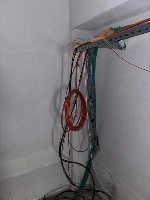

  • Kocaeli/Kartepe'de yeni bir binaya taşındım. Bilgi edinmek amaçlı müdürlüğe gittim sağ olsunlar ilgilenip bilgilendirdiler; kablolar binalara kadar getirilmiş ancak turuncu kabloların site dışındaki bağlantı işlemi tamamlanmamış. Ne kadar süreceğine dair süre paylaşamadılar. Ne kadar işçiliğin kaldığına dair fikri olan var mı?

    İşin can alıcı noktası da orada (maalesef). Sahada yapılması/tamamlanmsı gereken işler 2 bölümde özetlenebilir. 1) Kablo çekim işlemleri ki bunu çoğunlukla taşeronlar yapar, 2) Sahadaki bölünme (OFSD denilen Optik Fiber Saha Dolabındaki bölünme ve kablolama) işlemleri ki bunları da çoğunlukla daha dar bir kabloyla çalışan T.Telekom bordrolu elemanlar gerçekleştiriri. Büyük olasılıkla 2. bölümdeki işlerde bir gecikme var. Bu açıdan size daha net bir tarih veremiyorlardır. 1-2 hafta içinde halledilirse çok şanslısınız ama psikolojik olarak kendinizi 1-3 aylık bir sürece hazırlayınız derim.

    2. kısım için bir düzeltme yapayım hocam, OFDK içi kablolama ve bölünme işlemlerini daha ucuza mal olduğu için 3. firmalara yaptırıyorlar, firmalara kablo planı gönderiliyor ona göre bağlantılar yapılıyor. Gecikme eğer bu aşamadan kaynaklıysa firma-müdürlük arası iletişim eksikliğindendir çünkü firmalar bir an önce işi bitireyim paramı alayım diyor.

    Biraz hatalı veya eksik ifade etmiş olabilirim. Abone binasındaki OFDK takılması, OBK çekilmesi tarzındaki işler tabi ki taşeronlara yaptırılıyor. 2. Bölümde, benim kasdettiğim işler sahadaki OFSD (=Optik Fiber Saha Dolabı) gibi donanımlarda yapılan ve T.Telekom personelinin gerçekleştirdiği işlerdi.

    demek istediğinizi anladım, saha dolaplarındaki sonlandırmaları da artık taşeron firmalar yapıyor. TT personeli yalnızca gerekli ölçümleri yapıp işin olurunu veriyor. Bu sayede eskiyen kaynak cihazlarını yenilemekten kurtuldular ve taşeronlara kaynak başına veya işin tamamı için ödeme yapıldığından maliyetleri oldukça düşürdüler.

    Hımm, işi olabildiğince ucuza getirip internet pazarlamasında oldukça fahiş abonelik fiyatlarıyla en azından yüksek brüt kâr elde ediyor T.Telekom.
    Ancak bu saha dolaplarındaki işler kendi konularında da uzmanlık ister. Zannederim şimdlik bu işleri T.Telekom'dan emekli edilen ama taşeronlara aktarılan elemanlar; yani deneyimli elemanlar yapıyor. Ama bu deneyimli elemanların yerine gelecekte yeni yetişecek elemanlar bakalım ne kadar yeterli olabilecek?
    Ben buna benzer bir konuyu biz abonelere FTTH kurulumuna ya da arıza vb. tesbiti için gelen elemanlar nedeniyle daha birkaç ay önce öğrendim. Bizim bölgeye bakan arkadaşla (ki genç yaşlarda ama deneyimli birisiydi) samimi olmuştuk; mobil telefonu da bende vardı. Sonra birgün (6 ay kadar önce) telefonu cevap vermez oldu. Merak ettim, başına bir hal mi geldi diye. Bize yakın sayılır Santral'da konuşlanmıştı. Oraya gittiğimde kendisini bulamadım ama onunkine benzer durummu olan bir başkasıyla konuşabildim. Meğer bunlara denmiş ki "ister özlük haklarınızı alıp taşerona geçersiniz, yoksa sizi merkezde tutar ileride eğitip başka bir görevde kullanırız..." Bunlar Telekom'da kalmayı tercih etmişler.
    Ancak bu konu da aslında yeni gelişen bir konu değilmiş. Bizim hizmet aldığımız Telekom Md'nün baktığı saha çok geniş. Bu geniş bölgede kimin ne olduğu belli olmuyor. Bir bakıyorsun şikayetçi olan abone bir milletvekili, bir siyasetçi ya da bir holding patronu veya üst düzey yöneticisi çıkıyor. Olası bir sürtüşmeyi önlemek için bizim müdürlükte bu servis/kurulum taşeronlarla çalışma uygulamasına en geçlerde başlanmış. Neyse ki şu anda taşerona geçenler de aslında deneyimli sayılır eski Telekomcular oluyor!

    Kur baskısından dolayı kârlılık oldukça düştü o yüzden firmalar tabiri caizse sinekten yağ çıkarmaya çalışıyor. Saha tarafında işler aslında oldukça kolay çünkü bütün kablolar renk kodlu ve kablo planında ne yapılması gerektiği açıkça yazıyor yalnızca azami dikkat gerekli, eline kaynak makinesi alan herkes fiberciyim diye takılıyor. Fiber hatlarda mikro bükülmeler olmadığı sürece her türlü hatanın telafisi mümkün. Aslında TT'de kadrolu çalışan hiçbir personel taşerona geçmek istemez ama mobbing ve adam kayırma öyle bir hale geldi ki insanlar mecbur kalıyor...
