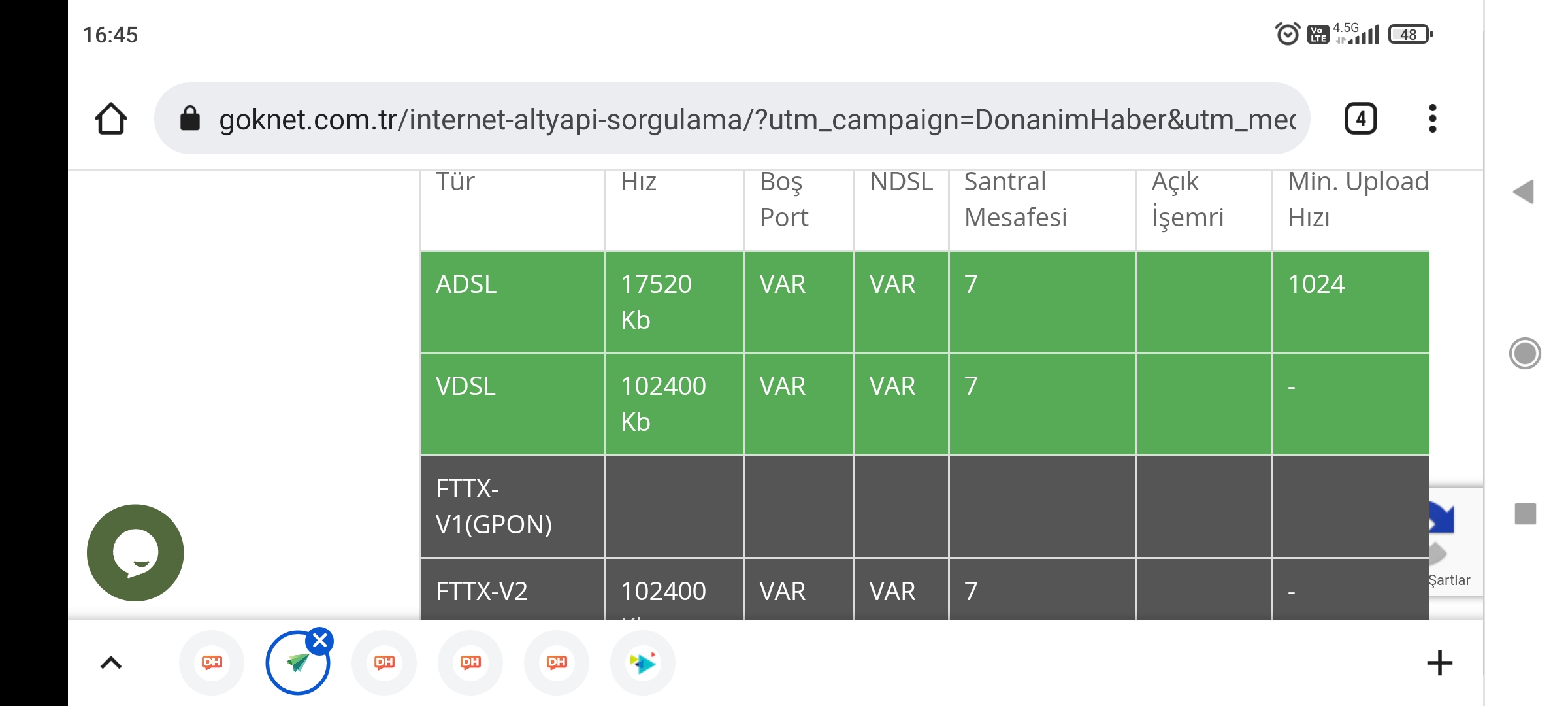

    Hem VDSL hem fiber uyumlu modemler var ama fiber altyapıda bunların kullanılmasına izin verilmiyordu ki, ilginç. Belki sizin altyapınız fiber değildir de sizi kandırmaya çalışıyorlardır. Aşağıdaki adresten altyapı sorgulaması yapıp sonucunu atabilir misiniz?
    https://goknet.com.tr/internet-altyapi-sorgulama/

    Hocam altyapınız fiber değil VDSL. Dolayısıyla VDSL uyumlu herhangi bir modem kullanabilirsiniz.

    Muhtemelen siz de bir T11 kabine bağlısınız. Çünkü sorgulama sonucunda da görüldüğü üzere santral mesafesi 7 metre. Bu kadar düşük bir mesafe çıkıyorsa çok yüksek ihtimalle T11 kabinden hizmet alıyorsunuz. Ve sitede oturduğunuza göre T11 kabinden birkaç binaya dağıtım yapılıyor.

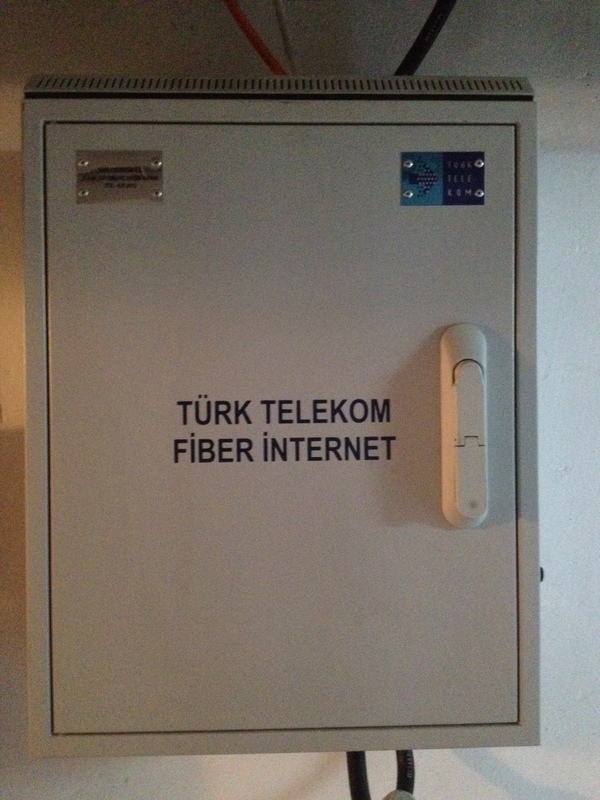

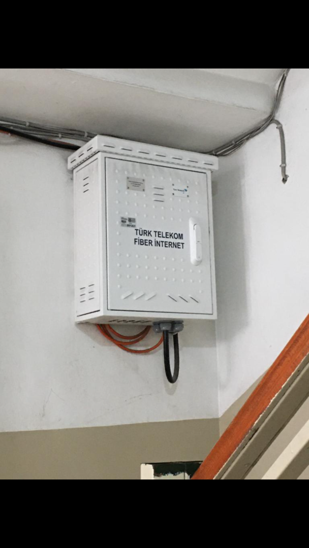

    Şimdi size bir tavsiyem var. Binanızın veya yan binaların zemin/bodrum katına inip sağa sola bir bakın. Fotoğraflardaki kabinlere benzer bir kabin görürseniz bilin ki T11 kabine bağlısınız. Kabinler farklı farklı olabildiği için 2 fotoğraf ekliyorum:
    TÜRK TELEKOM EVDE İNTERNET KAMPANYALARI | FİBERNET / HİPERNET / ADSL
    Üstteki fotoğrafta görüldüğü üzere kabinin sağ alt tarafında 4 adet çıkış mevcut. Bu çıkışlardan 4 binaya VDSL hizmeti verilebilir.
    Her iki kabinin üzerinde de "TÜRK TELEKOM FİBER İNTERNET" yazıyor ama bu kabinler fiber kabini değil. İyice anlaşılması için birkaç kez tekrar ediyorum. Bunlar VDSL hizmeti verir.
