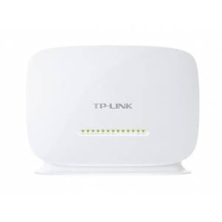

  • TTnet aboneliğimi iptal ederek Turknet'in 35 Mbit bağlanısına abone oldum.
    urun.n11.com
    Tp-lınk Td-w9970 300mbps Kablosuz 4 Port Vdsl2 Fiber Modem Router - n11.com
    https://urun.n11.com/adsl/tp-link-td-w9970-300mbps-kablosuz-4-port-vdsl2-fiber-modem-router-P281205437
    Modem olarak da bunu aldım. TTnet baskılı modemlerden değil. Herhangi bir sıkıntı yaşar mıyım sizce?
    Teşekkürler...
  • sugarman S kullanıcısına yanıt
    merhaba hocam ttnet baskılı değil ama ttnetin sattığı modemden almışsınız,satıcı tp link td9970 nin yanına v3 yazması lazımdı milleti kandırıyor
    bu linkteki tp link td9970
    siparişi iptal etme imkanınız varsa iptal edin yoksa iade edin bunu alacağınıza 2.elini alın 230tl etmez bu
