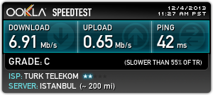

    TTnet müşterisi olupta son haftalarda yoğun ping sorunları yaşayanlar var mı?
    benim ping son haftalar 2 katına yükseldi ve müşteri hızmetleri "ping sorunu TTnet'den kaynaklanmıyor, bilgisayarcıdan yardım isteyin" gibi absürd çözümler öneriyor.
    1-2 hafta önce Istanbul TTnet sunucusuna 17-18ms olan ping şimdi 38-42ms ve TTnet bunun benim sorunum olduğunu savunuyor.

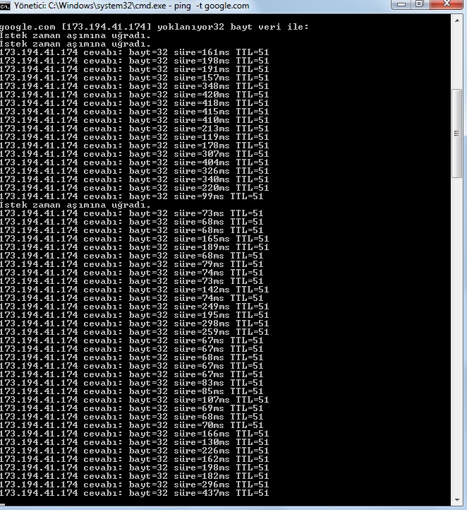

  • Az önce btkya şikayette bulundum ama pinglerim 40-50 oldu diye değil 600-800 arası olmasından dolayı 3 aydır çözemedi adi firma geceyarısından öğlene kadar normal 30 seviyelerinde sonrasında hop 600-700-800 böyle rezil bir firma varmı dünyada.
    geceyarısından öğlene kadar olan değerler.
     TTnet Ping sorunları yaşayanlar var mı?
    öğlenden geceyarısına kadar olan değerler

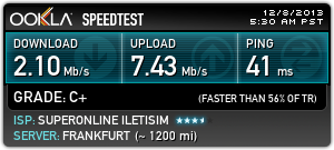

    bu aralar bendede aynı sorun var, ping son 1 aydır akşam saatleri 400-500lere çıkıyor. bu arada testi yanlış yapmışınız almanya-frankfurt testi yapmanız gerekli

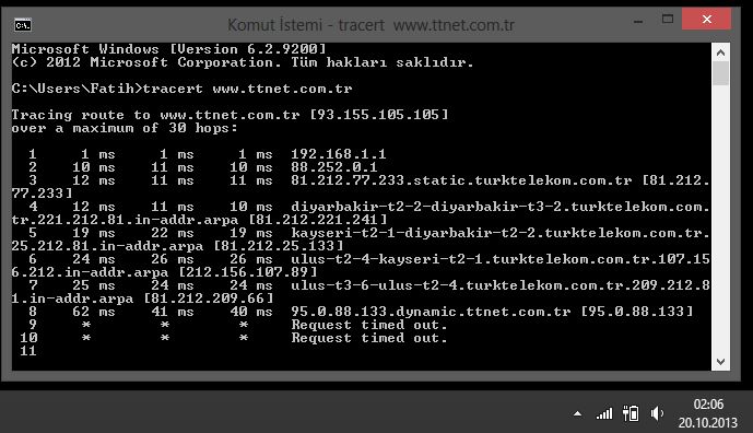

    Hocam sen Elazığdamı ikamet ediyorsun, eğer öyleyse bu işin çözümü yok 3 aydır aynı sorun var port değişiminden, kabloya modemden bilgisayara aklına gelebilecek ne kadar çözüm yolu var ise denendi çözüm yok şu testi akşam saatlerinde yaparak sorunun nereden kaynaklandığını daha net görebilirsin.
    Komut istemini aç tracertwww.google.com yaz enterle, ping durumunu daha net görebilirsin.

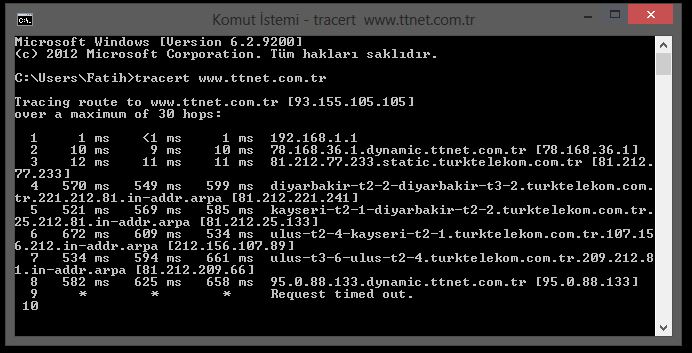

    Hocam senin evinden porta olan mesafede aşırı ping var ya hattının bağlı olduğu port sorunlu yada santrale olan mesafen çok fazla modem arayüzündeki değerleride paylaşabilirsen daha detaylı bilgi verebiliriz.

    Modem Üzerindeki değerlerin normal görünüyor ama verdiğin testte modeminle santral arası mesafedeki ping oranın aşırı yüksek şuan aldığım test sonucunu paylaşayım. Eğer santralda tanıdığın varsa şu benim sorunuda çözmesini sağlasak.
