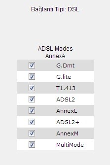

  • Zafer inananlarındır,yardımcı olan herkese teşekkürler.Gelişmiş kısmında bütün sekmeler işaretliyken aldığım değerler.
     TT NET KASITLI OLARAK HIZIMI VERMİYOR
    Yalnız,eleman evde ölçüm yaptıktan sonra aşağı da işlem yapacağım düzelecek demiş.Aşağı da işlem yaparken telefona bir zarar mı verdi acaba telefon çalışmıyor şu an telefon gitmiş
