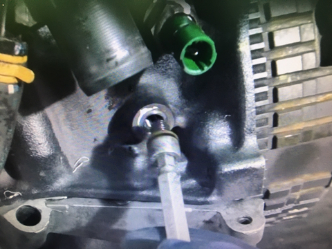

    13. Marş motorunun altında krankı kilitlemek için kranka ulaşım sağlanacak delikte bir adet E14 soketi ile açılacak civata var onu sök ve oraya aşağıda ölçüleri verilen krank kilitleme aparatını tak. Krankı kilitledikten sonra krank kasnağındaki cıvatayı 18 anahtarla sağa sola hafif hafif çevirerek krankın kilitlendiğini cıvataya çarpıp durduğunu hisset ve duy. Krankın üzerindeki kama kanalı saat 12 pozisyonundaysa 1 ile 4 nolu pistonlar üst ölü noktadadır. Bunu bilmeyen biri krankın pozisyonunu tespit için 1 nolu pistonun bujisini söker oraya bir tane komparatör bağlar ya da uzun demir bir çubuk sallar. 1 nolu pistonun en üst seviyeye geldiğini demir çubuğun yukarı kalkıp durduğu ve inmeye başladığı yeri görene kadar krankı çevirir ve pozisyonu bulur. Şimdi krankın üzerindeki kama kanalı saat 12 pozisyonundayken -1 ile 4 nolu pistonlar üst ölü noktadayken- krankı aparatla kilitle. Triger kayışı üzerinde 6 diş oluğu aralığında bulunan beyaz çizgiler krank üzerindeki dişlide saat 3 ve saat 6 pozisyonlarında bulunan iki adet yuvarlak çentiğe denk geldiği görülür. Saat 6 pozisyonundaki çentiğe konumlanan beyaz çizgi triger kayışının aynı oluğunda iç ve dış kısmında bulunan beyaz çizgidir. Krank kilitleme aparatını takmak için eksantrik kasnağı göbeğindeki cıvataya anahtar takarak motoru sağa doğru (saat ibresi yönünde yani, motor sola çevrilmez, dönüş yönü sağdır, saat ibresi yönüdür.) çevir krank üzerindeki dişli kasnağın kamasının pozisyonu saat 11 yönüne gelince dur. Ayrıca eksantrik kasnağının altından bak, cıvatanın bağlı olduğu göbeğin dibinden eksantrik keçesini gözle kontrol et. Keçeden yağ kaçağı var mı? Var ve çoksa değişmesi gereklidir.
    14. Krank kilitleme aparatını sonuna kadar vidala ve krankın kilitlendiğinden emin olmak için krank kasnağını geçici olarak krankın üzerine tak ve elinle kasnağı çevir, saat 11 pozisyonunda olan kamayı saat 12 yönüne getirdiğinde krankın kilitleme aparatına çarptığını ve daha fazla dönmediğini duy ve hisset.

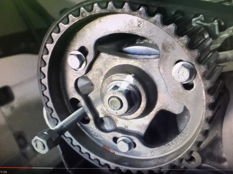

    15. Krank kaması saat 12 yönündeyken eksantrik dişli kasnağını aşağıda ölçüleri verilen saplamayı kullanarak, kasnağın üzerinde saat 8 ile saat 9 arasına denk gelen yönde bulunan delikten sokarak eksantrik dişli kasnağını kilitle.

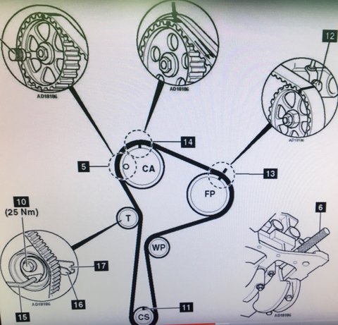

    29. Triger kayışını ok işareti motor dönüş yönünü (saat ibresi yönünde, dönüş yönü sağ tarafa doğru olacak) gösterecek şekilde üstten sal, önce kranktaki dişliye geçir kayışı beyaz çizgilere dikkat ederek. Saat 6 ve saat 3 yönüne denk gelmesi lazım beyaz çizgiler. Sonra dişlinin altına kayışı sabitlemek için bir şey kıstır, yukarı tarafta çalışırken kayış dişliden çıkmasın diye. Triger kayışını montaj etmek için aşağıda daha kolay bir yöntem daha var onu da uygulayabilirsin.
    30. Triger kayışını devir daim pompası kasnağında konumlandırarak yakıt pompası dişli kasnağına hizala azıcık geçir ama tam geçirme ve öbür yandan üst tarafı eksantrik dişli kasnağına çizgiler doğru biçimde denk gelecek şekilde azıcık geçir tam geçirme. Yani hem eksantrik kasnağına hem de yakıt pompası kasnağına kayışı tam oturtmadan ağızlatıp bırak. Çünkü kayışı esnetip gergi bilyesine dayayıp zorlayarak geçireceksin. Eksantrik ve yakıt pompası kasnaklarına kayış takma işlemini kayışı yandan dişlere denk getirdikten sonra kayışı kaydırarak montajı tamamlamış olacaksın. Nihayetinde eksantrik kasnağında beyaz çizgi saat 12 pozisyonundaki dişte bulunan yuvarlak noktaya denk gelecek. Yakıt pompasının kasnağında ise beyaz çizgi saat 1 pozisyonundaki dişte bulunan yuvarlak noktaya denk gelecek. Kranktaki dişlide ise kayışın beyaz çizgileri saat 6 ve saat 3 yönüne denk gelecektir. Triger kayışının zahmetsiz nasıl montaj edileceği de şu şekildedir: Triger kayışını eksantrik kasnağına, yakıt pompası kasnağına, devir daim ve gergi bilyesi kasnağına tam olarak muntazaman geçirdikten sonra, kranktaki dişli kasnağı yerinden çıkartıp, kayışa sentesinde tak. İçten de dıştan da boyanmış beyaz çizgi saat 6 pozisyonuna gelecek, dıştan boyalı beyaz çizgi ise saat 3 poziyonuna gelecek şekilde dişliyi kayışla birlikte tutup kasnağa tak. (Krank dişlisinin iç kısmı paslanmış küflenmiş olabilir zamanla kaynarsa bir daha çıkarılması zahmetli olabilir, onun için bir zımpara ile hem dişlinin girdiği krankın yüzeyini hafifçe hem de dişlinin iç kısmını hafifçe parlatın) En kolay yol budur. Bir diğer triger montaj etme usulü de şudur: Triger kayışı gergi bilyesi montaj edilmeden tüm dişli kasnaklara geçir her yerde pozisyonunda montaj et. Sonra gergi bilyesini trigere dayayarak ittir ve yerine tırnağını oturtarak cıvatasını sık. Bu yöntem de basittir.
    31. Triger kayışı doğru bir şekilde montaj edildikten sonra triger kayışını germek için eksantrik kasnağı üzerinde bulunan 3 adet 13 anahtarla tutulan civatayı gevşet.
    32. Triger gergi bilyesine 6 alyen anahtar takarak kayışı gerdir. Ok işareti iki çizginin arasına denk gelecek ve daha çok aşağıdaki ikinci çizgiye yakın olacak. Yani gerginliği orta seviyeden biraz fazla olacak. Kayış gerdirilince gergi bilyesinin cıvatasını 13 yıldız anahtarla sık. Mümkünse gergi bilyesindeki bu 13 anahtarla tutulan cıvatayı yenisini tedarik ederek kullan. Bazen triger setinin içinden çıkmıyor bu cıvata.

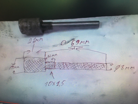

    Krank kilitleme aparatı (Tornacıda yaptırabilirsin, ya da satın alabilirsin) MOT-1489
    Civatanın toplam boyu: 90 mm
    Civatanın kafasının çapı (tırtıklı elle sıkma): 19 mm
    Civatanın kafasının boyu (tırtıklı elle sıkma): 21 mm
    Civatanın dibi 12 mm boyunda Metrik 10 x 1,5 diş,
    Civatanın geri kalan kısmı Ø8 mm düz 57 mm boyunda
    Eksantrik Kasnağı Kilitleme Aparatı MOT-1430
    Metrik 8x120 mm cıvata ya da Ø8 mm matkap ucu da olabilir.
