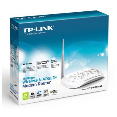

    TP-Link Td-w8951nd 150mbps 4 Port Kablosuz Modem
    http://www.webdenal.com/tp-link-td-w8961nd-4-port-ethernet-kablosuz-adsl-m_309886.html
    www.webdenal.com
    http://www.webdenal.com/tp-link-tp-link-td-w8961nd-adsl2-4port-300mbpskbls_285882.html
    Arkadaşlar bu modemler arasındaki fark nedir acaba acil bir modem almam lazım ama anlayamadım, ikiside sanki aynı model ama fiyat farklı,
    bir anlayan şu fark desin yada bu modem dandik desin, biri bir şey desin.
    ikiside aynı model yazıyor ama ilk linkterki resim doğru ikinci linkteki resim yanlış .
    Alayım mı ilk rsimdekini iyimi işimi görür mü.
  • bu konu bu model üzerine kullanıcıların deneyimlerini yazdılkları bir konu kullananlar fikirlerini yazıyor, ben memnunum 4 ay civarı kullanıyorum memnunum hiçbir sorun yaşamadım ürün hepsiburadada aynı fiyat
