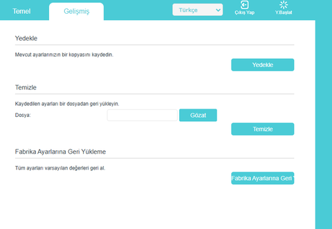

  • bu modemden takıldı bana 2.günü rootladım ;)

    Rootlama işlemini nasıl yapıyoruz acaba yardımcı olabilirmisiniz

    özelden yazabilirsiniz

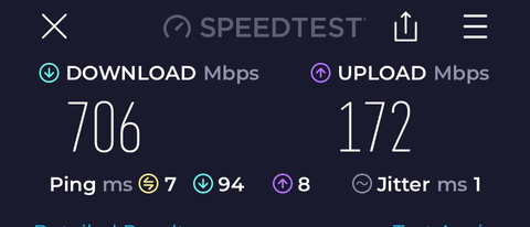

    O zaman cok iyimis peki İnternet hızı nasıl test vs sonuçları desteğiniz için teşekkür ederim bu arada
