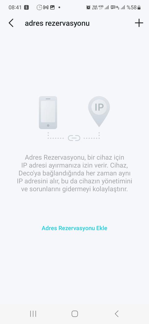

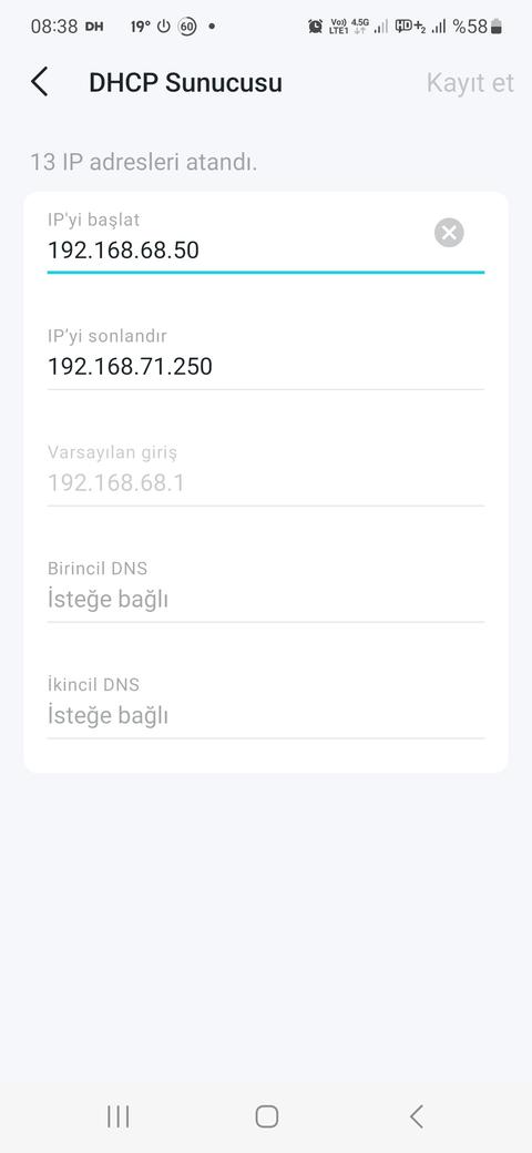

    Ben de x50 modelini düşünmüştüm hocam, peki dhcp adresini manuel belirleyebilmenin bir yolu dikkatinizi çekti mi hiç? DHCP üzerinde 100'den fazla cihazın ipsini mac adresi ile eşleştirilip sabitlenmiş durumda, bu tarafta uğraşmaya gerek kalmadan onu da halledebilirsem çok iyi olacak.
  • Aşağıdaki ekran görüntüleri işinizi görüyor mu?

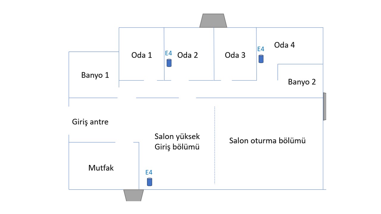

    Deco yerleşimleri şöyleydi (Oda 4'de olduğu için modem Oda 4'deki ana deco)
    TP-Link Deco meşh sistem Ana Konu ve kullanıcı deneyimleri
    Bu konfigürasyonda Oda2'deki Deco'da sinyal kuvvetli, Salonda girişteki sinyal "adil" gözüküyordu.

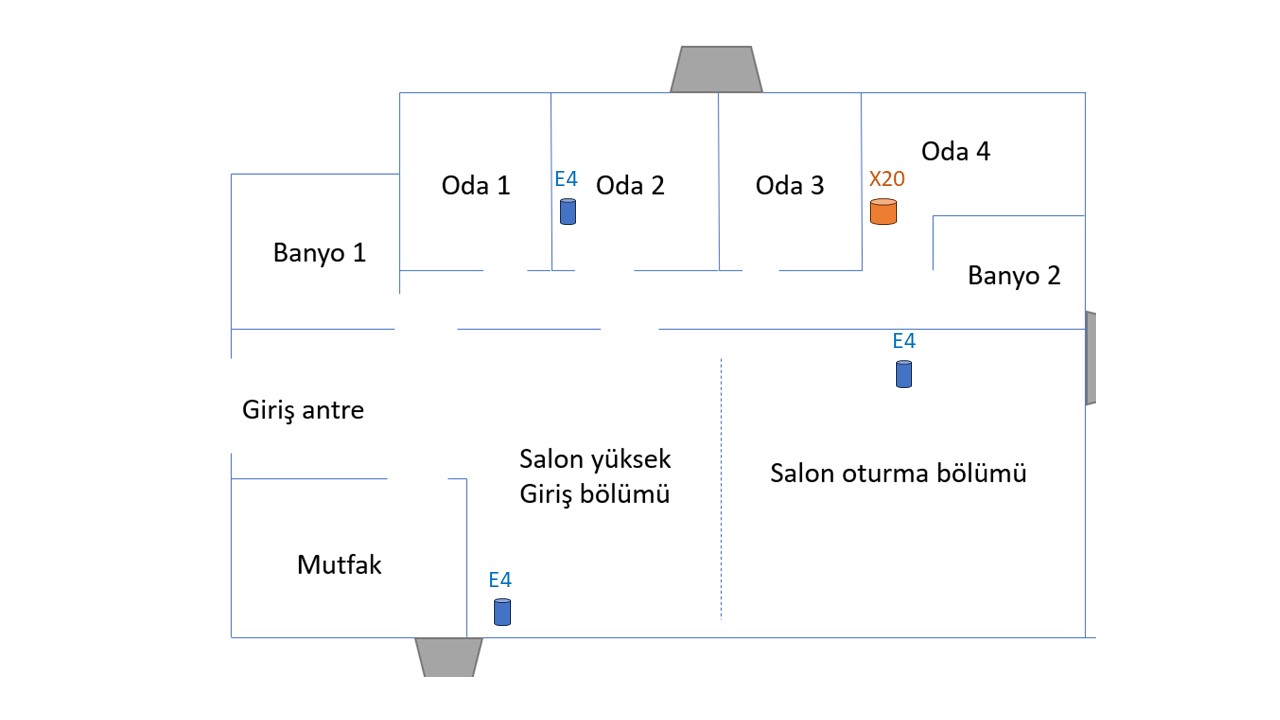

    İleride 100Mbit üzerine çıkmayı düşündüğümden, E4 ise gigabit porta sahip olmadığından, yakın zamanda indirimden Deco X20 aldım. Şöyle bir konfigürasyon oldu.
    X20 ana deco. Yeni konfigürasyonda tüm E4 decoların sinyalini "adil" gösteriyor. Beklentim araya bir deco daha koydum diye en uçtaki deconun sinyalinin de yükselmesiydi, olmadı.
    Salon oturma bölümündeki E4 devreye soktuğumda mutfakta daha düşük hız aldım, Devreden çıkardığımda daha yüksek hıza ulaştım mutfakta. Kafam iyice karıştı. Araya (salon oturma bölümüne) koyduğum deconun hiç bir faydası olmadı, hatta zararı oldu sanki?
    Tüm E4'ler X20'ye bağlı gözüküyor. Yani aradaki bir deconun hiç bir faydası yok mu?
