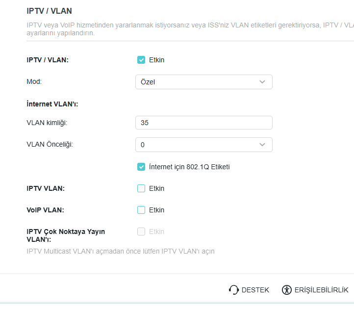

    modem konu başlıgında yazan
    vlan değeri 35
    mtu değeri 1280
    dmz hiç açmadım
    upnp de kapalı onuda hiç açmadım
