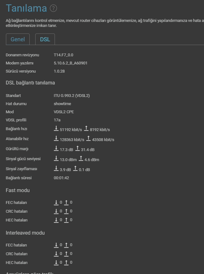

    Buyrun hocam aktif edildi. Tüm caddenin interneti kesilmiş sadece benim değil muhtemelen herkesi kutuya taşıdılar çünkü telekom elemanları tek tek binalara girip internet olan hatları telefon ile santraldeki veya vdsl kutularının başındaki elemanlara aktarıyordu.
    100 metreden aldığım değer budur, iç hat sağlam, dışardan gelen hat yer altından kanallarla geliyor muhtemelen onlar da baya sağlam olsa gerek çok düşük db'de bile hattım kopmuyor. (3 db ile kullanabiliyordum.)

    Hat zayıflamasını otomatik yapıp hat değerlerini tekrar atabilirmisiniz? Tekrar hayırlı olsun. Güle güle kullanın.
    Orijinalden alıntı: gulnare
    Öyle bir ayar bulamadım hocam. Snr ayarı var benim modemde 100 lük pakete geçtim 12 db'de 88 mbps kilidine takılıyorum yani 100 mbps rahat kaldırıyor hat 100 metreden.

    Evet hocam 88 kilidi en meşhuru 79, 88 diye gidiyor.
    Eve gelen hattın sağlamlığı burada önemli oluyor 8 db sınır denilse de değil mesela ben 3 db'ye kadar düşürüp kopma yaşamadan kullanıyorum kimisi 8 db'de bağlantıyı kaybediyor.
    Bu avantaj bana ekstra 10-20 mbps yüksek hız aldırtıyor.
  • Hayırlı olsun. Değerlerin güzel gözüküyor. Eski değerlerini hatırlıyor musun peki? Birde hangi mahalledesin?
    < Bu mesaj bu kişi tarafından değiştirildi JONx -- 20 Ağustos 2021; 23:9:27 >
    Orijinalden alıntı: JONx
    Fatih mahallesi, eski değerler
    50 mbps aktif
    6-7 DB
    70 mbps atanabilir hız (DB değerinden dolayı maksimum 60 olurdu.)
