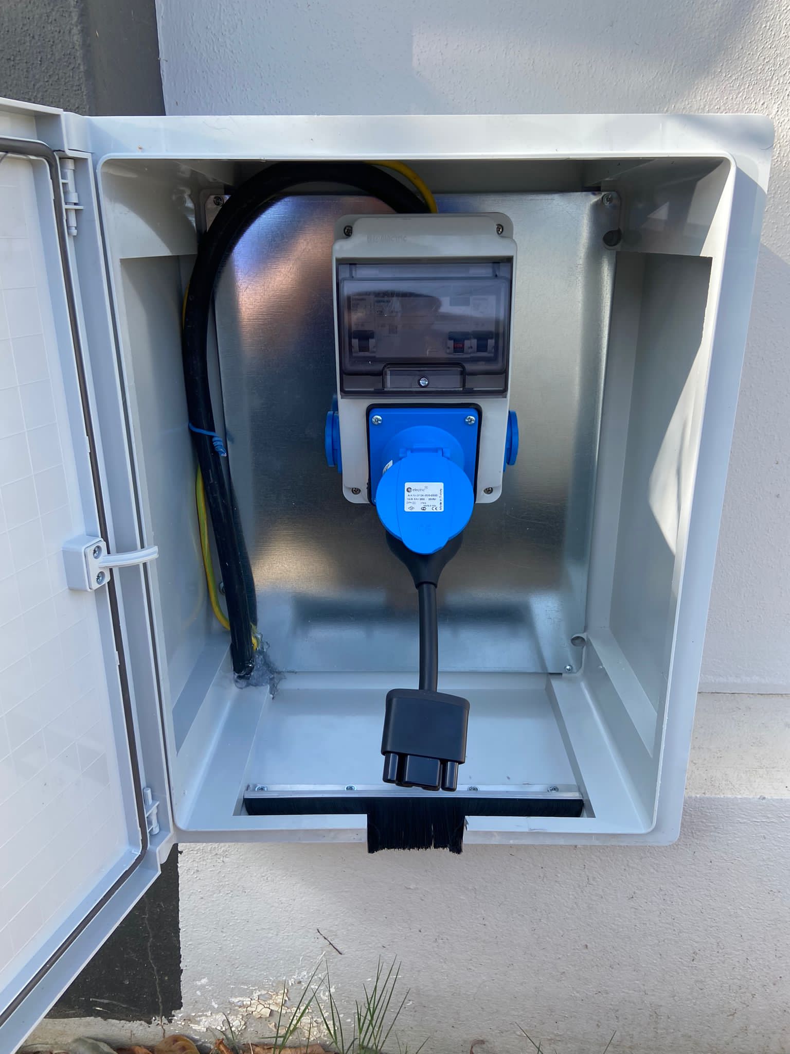

  • wallbox ın maliyetine girmek istemeyen ve akşam takarım sabahta biner giderim diyenler için 32A blue adaptör tedariğinden sonra resimdeki gibi
    3x32 dişi priz, yaklaşık 40a sigorta düzgün bir kablolama ve topraklama ile mevcut elektriğin düzenine bağlı olarak 6-7,5 kwh enerji alırsınız bu da sizi rahat rahat %20 den %80 e geceden sabaha çıkarır, ayrıca yanlarda da 2 adet 220 v girişi var ne olur ne olmaz diye.
    Bundan sonrası için aracınızdan çıkan teslanın orjinal adaptöründeki prizli kısmı çekip çıkarın bu ucu takın. Biraz kıvırınca adaptörü de içeride tutup kapağı kapatabiliyorsunuz veya siz daha büyük bir kutu kullanabilirsinizç
