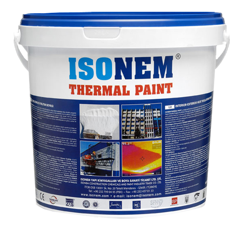

  • merhaba arkadaşlar
    köydeki eve yalıtım yapmak istiyorum ama fiyat fazla geliyor internette bazı termal boyalar var ama kullananların yorumlarını okumadım gerçekten büyük fark yaratıyor mu merak ediyorum
    www.isonem.com
    ISONEM THERMAL PAINT - Isonem Boya & Yalıtım Teknolojileri
    http://www.isonem.com/ozel-boyalar/isonem-thermal-paint
    mesela isonem

  • Ben bu boyayı dıştan surmustum fayda sağladı ama o kadar büyük beklenti içine ggirmeyin ev içindeki terlemeyi kesmeye çalışıyordum fazla verim vermedi bende mantolama yaptım ve olayı cozdum normal boyalardan kaliteli ama mantolama malzemesi değil sesi biraz aazalttı o kadar
  • Mantolamayi kendiniz yaparsanız çok pahalı bir olay değil arkadaşım çok katli yerlere iskele kurdukları için pahalı oluyor ben on metrekare yeri 80 TL mal etmiştim o kadar abartılacak paralar yok daha yeni strafor aldım 8 metre kare 45 TL 3 cm kalınlıkta 16 dansite yapıştırıcı da 13 TL sıva teli tamam YouTube biraz seyredin bakin çok kolay

  • Ben isonem thermal boyayı terleme yapan duvara kullandım terlemeyi azalttı ama kesmedi üzerine kendim mantolama yaptım o işe yaradı . Keşke icerdende surseydim belki farklı bir sonuç alırmiydim bilmiyorum. Pahalı bir ürün netice alırmısiniz bilmiyorum. Sağlığa bir zararı yoksa içerden de sürülebilir.
  • Isonem thermal'i kendi rulosu ile sadece dışa bakan duvarlara yeni uyguladım, duvarlara dokunduğunuzda bariz önceki soğuğu hissetmiyorsunuz.
    Verimliliği konusunda deneyimi bir kaç ay kullanımdan sonra paylaşacağım.

    Yalıtımsız evler için: sadece dışa bakan duvarlara uyguladığımdan pek verimli değil, ama duvara dokunduğunuzda soğuğu hissetmiyorsunuz. Tüm duvarlara(tavan dahil) metrekareye 1 litre (önerilen kullanım m2/1lt) harcarsanız verimi anca hissedebilirsiniz gibi, o da pek fiyat performans olmuyor malesef, ürün pahalı.
    Ürünün yalıtım özelliği var (%40'a varan olarak tanıtılıyor), yalnız duvara ne kadar çok sürerseniz yalıtımı o derece hissedebilirsiniz.
