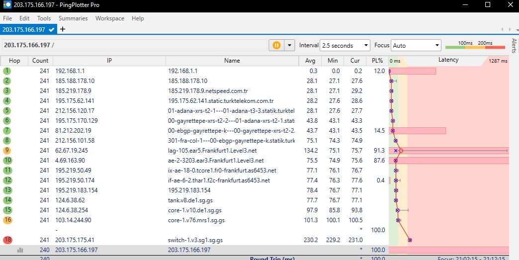

  • Evet şu an sorun porttan mı artık neyden ise bilemeyeceğim ama aşırı bir şekilde paket kaybı yaşadığımı anladım. Pingplotter pro adlı yazılımı deneme sürümü 14 gün şeklinde kurulum yaptım bilgisayarıma. Ve ne hikmet ise özellikle almanya frankurt serverlarında paket kaybı yaşıyorum. netspeed i yine aradım ve yine sorunumun olduğunu söyledim. ve bana dönüp "sorununuzun bugün halledildiği bilgisi geldi bize" dedi. Bariz şekilde bir yalan bu. Gün içinde 2 kere yalan söyleyen telekom çalışanlarına, ve daha önce 70 tl faturam için haksız yere benden 600 tl alan bir firmaya hiçbir şekilde güvenmem gözlerimle görmeden. Yani hepsinin yalancı olduğu belli. Hayır bu programda bir sakatlık varsa eğer kendi sitelerinde hız testi yaptığım zaman neden zırt pırt connection lost oluyor, ya da download,ping ve jitter değerleri tutarsız sonuçlar çıkıyor ? Bunun üzerine telefonla arıyorum söylüyorum kendi sitenizden test yaptım böyle böyle, onlar da bana yine dönüp "bağlantınız sağlıklı görünüyor, download ve ping değerleriniz normal" yahu harbiden bunların sistemleri nasıl bilemiyorum. Ben bile kendi imkanlarım ile bi siteden program indirip internetimin durumuna bakabiliyorum. Her şeye hazır cevapları var. Yok neymiş benim bağlandığım serverlarda sorun olabilir. Bütün avrupa bağlanıyor sorun olmuyor, avrupayı geçtim arkadaşımla aynı server a giriyorum onda bir problem yok, server ona gayet iyi ama bana kötü, sonra sorun serverdan olabilir diyorlar. Kendilerini az önce aradım ve bunları söyledim. Bize resimli ve yazılı şekilde mail atar mısınız bakalım diyorlar. Yahu benim size bir şeyi ispatlamam bile gerekmiyor. En azından kendi boktan sitenizde bile değerlerim abuk subuk çıkıp duruyor. Size bunu söylüyorum sizde bu işi yapıyorsanız, teknik ekipleriniz varsa gelsin halletsin. Aynı şeyleri geviş getirip durmayın ya.
  • Bu nasıl bir sorundur ya. Herhangi bir ip için test yaptığım zaman varsayılan ip adresim bile paket kaybı yaşıyor. Direkt olarak varsayılan ip numarama test yapınca paket kaybı 0. Ama bir server a bağlanmaya çalıştığım zaman frankurt üzerinden özellikle paket kayıpları oluyor, turkiyeden çoğunlukta acıbadem ve ulus..Her koşulda varsayılan ip numaram da paket kaybı oluyor.
  • 1. resim Faceit serverında ki değerler :)
    2. resim varsayılan ip numarama direkt test...

  • Arkadaşlar lütfen bu konuda bilgisi olanlar yardımcı olsun. Mesela şunuda gözlemledim. Burada çıkan MS maksimum 75 sanırım. Yani oyunda ping 65 olması gerek, ms yine 75.
    Biliyorum ya bu sorunu yaşamadan önce MM de sabit 62 alıyordum, yarım saat sonra 75 e çıkıyordu. Ama Faceit servelarında Almanyada abartısız her zaman maksimum 65 ping alıyordum. Şu an burada 75 ms görünse de oyun içinde minimum 90 ms oluyor bu. Yani ping'im genelde hep minimum 80 ve ortalama bir şey söylersem 95 ms ile oynuyorum. Eskiden 75 ms ile oynarken sabit şekilde böyle oldu. Ping arttı üstüne bir de böyle paket kayıpları belası oldu. Ben eminim bunlar portumu değişmediğine. Sizce bu aboneliği komple iptal ettirip sonra yeni bir vdsl portu ile abone olsam bir sağlayıcıya şansım olur mu ?
