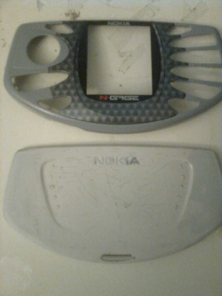

  • Selam Beyler,
    Artık hastalık mıdır nedir bilmiyorum ama evdeki eskimiş veya zamanı geçmiş şeyleri alıp kurcalamayı , yenilemeyi cok seviyorum.Gecenlerde bir kenarda duran Nokia N-Gage telefonumun kapaklarını boyamaya karar verdim.Ön kapak gayet guzel boyandı.Arka kapakta kabaran boyayı kazıdıktan sonra cok derın olmayan çizikler meydana geldi arka kapakta dogal olarak ustune boya surunce estetik olarak kotu gorundu.Tekrar kazıdım cıkardım butun boyayı.Bana ne onerırsınız nasıl bir yol izliyeyim?kapakta herhangi bir çizik izi istemiyorum boyayı attıgımda.

    800-1200 arası zımparayla kalından inceye doğru sabırla (Eğimli yerler sabır ister) zımparalayıp sonra astar atıp tekrar elindeki en ince zımparayla zımparalarsın. Sonra ana rengi atarsın. En son da attığın boyayı korumak için vernikledin mi tamamdır. Oldukça iyi bir sonuç alırsın.

  • Eklemek lazım mümkün olduğunca ince ama çok kat atarak yapın.
