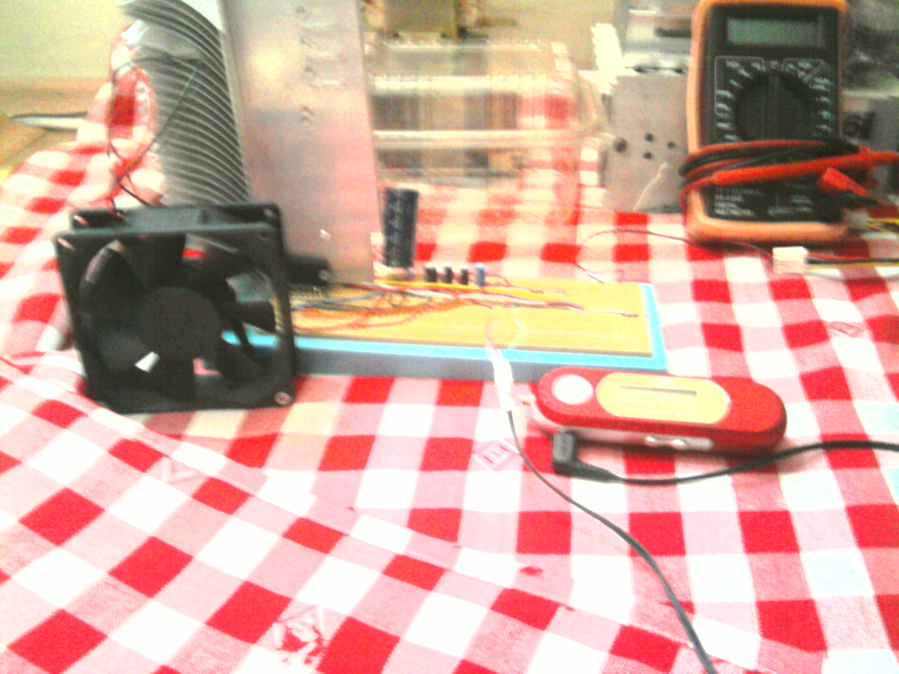

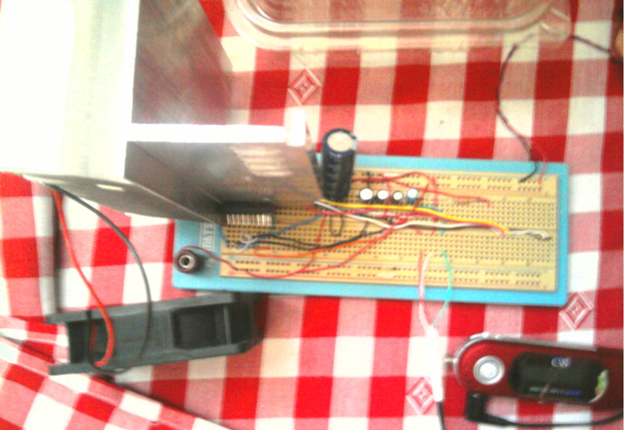

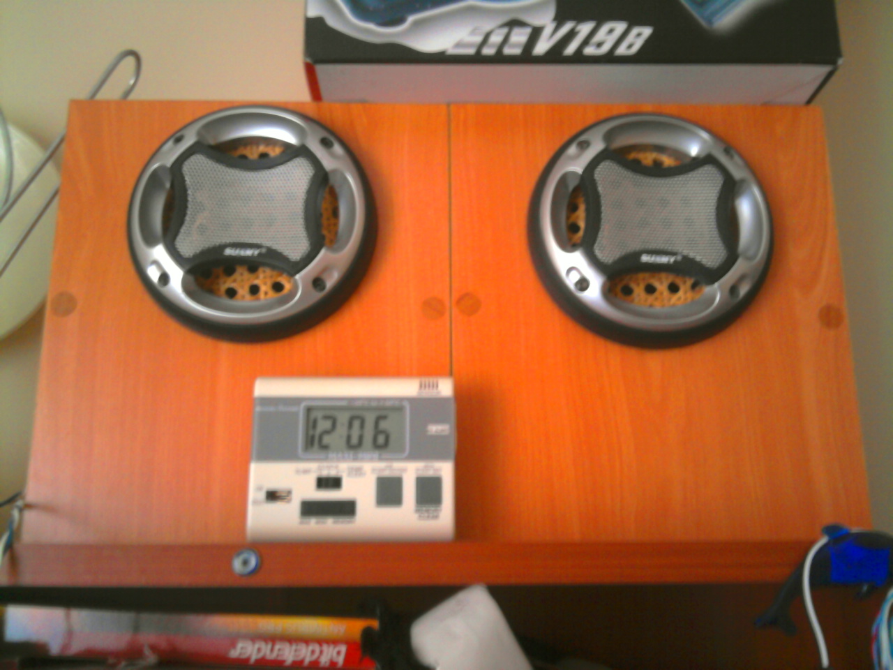

  • TDA1554 ile amfi yaptım ve hoparlörden ses cızırtılı ve boğuk bir şekilde geliyor. Bu benim yaptığım ilk amfi devresidir , daha yeni yeni ilgi duymaya başladım bu ses devrelerine , çok fazla bir bilgim yoktur. İlk başta şunu söylim devreyi breadboard üzerine kurdum denemek için. Çalıştırmak için 105 Watt lık eski bir bilgisayar güç kaynağı kullanıyorum acaba akımı yetersiz geliyor olabilir mi ya da bu devrenin önerilen çalışma voltajı 14.4 V olduğu yazıyor , malum güç kaynağı 12 V veriyor bundan olabilir mi ? entegreye büyük bir soğutucu taktım fakat arkasına macun falan sürmedim entegre çok fazla ısınmıyor kontrol ettim.kullandığım hoparlörün üstünde 4 ohm 200 watt yazıyor bundan kaynaklı olabilir mi çünkü devre 2 * 22 WATT çıkış veriyor. aklıma gelenler bunlar. devreyi aşağıdaki şemadan yaptım. entegrenin datasheet indeki devreyle hemen hemen aynı sayılır. kutupsuz kondansatörü mercimek kullandım bunu da söylim.

  • soğutma eksik olmuş sıvı azot falan yokmuydu
    şaka bir yana anfilerden aşırı anlamam ama devreyi yanlış kurmadıysan çalışması lazım datasheet ile aynı devre çünkü ayrıca mercimek kondansatör sorun çıkarmaz koymasan da ses vermesi gerekirdi.
    şüphem şudur ki bir yerde eksiklik yada atlamalarda(jumper) hata var.
    ayrıca ses sinyalleri ile besleme sinyalleri iç içe girmiş bunlarda gürültü yaratır ancak yinede ses verir bence sök hepsini derli toplu yap çalışması lazım
    unutmadan breadboard üzerindeki vcc(+12V) ve gnd(şase)'leri birleştirmediysen birleştir (bazı arkadaşlar unutuyor ondan söyledim).
  • Hoparlörler kaçar w? Boğuk gelme ve cızırtı ters bağlanmış bir kondansatörden kaynaklanıyor olabilir. Yukarıdaki arkadaşın dediği gibi şaselerden birinin veya birkaçının birleştirilmesi unutulmuş olabilir.
  • Hoparlör için yaptığım kabin çok kötü gözüküyor.Boğulma sorunun bundandır.
    Cızırtı sorunu ise kablolardan ve breadboarddandır.Tda1554 12V ile de çalışır.

  • hepinize teşekkür ederim. ben yarın bu kabloları bi düzenli hale getirim bir de öyle denim o zaman

    hoparlörün her biri 200 watt ve kondansatörlerde ters bağlama yok kontrol ettim şimdi
    Orijinalden alıntı: pea.
    o hoparlörü abim 5 - 6 sene önce almıştı ve öylesine bir kabin yapmıştı. bi de internette araştırma yaparken bazı hoparlörlerin + ve - uçlarına 1 adet kondansatör bağladıklarını gördüm. bu bendeki hoparlörde öyle bir şey yok, bu bir sorun çıkarır mı ?

  • Abi hoparlör 200w ise anfi besleyemiyor olabilir. Anfi gücü hoparlör gücüyle eşit olmalı veya anfi daha güçlü olmalı yoksa bu tür problemler çıkaracaktır. Düşük güçlü hop. ile deneyin birde.
  • O zaman ben bu amfinin 4*11 watt olan devresini yapim ( 4 tane 10 watt hoparlör var zaten elimde ), kabloları da derli toplu halde sıralim bir de öyle denim sonucu tekrar yazarım. hepinize teşekkürler.
  • Cızırtı kablolardandır bence yeğen.
    Ayrıca o soğutma ney öyle yuh!
    hocam 200 w anca 35 w rms eder ve ses de bozulma yapmaz isterseniz 200 w rms hoparlör takın genede düzgün bir şekilde çalıştırır yeterki ohm 4 olsun

    bende de aynı 1554 devresi var 8 ohm 10 w 4 tane hoparlör taktım süper sesi var
  • Arkadaşların dediği gibi kablolarını birazdaha kısa tut, yani devreni portatifleştirme çalışmalarına devam et. Devreni delikli bakır plakete yapman ve tiner ile temizleyip, en son aşamada sprey vernik ile koruma altına alman daha verimli olur. Pc powerini topraklı prizde kullan, topraklı değil ise nötr ile toprağı birleştirerek sanal topraklama ile beslemedeki statik elektriği alırsan daha iyi olur buda seste parazit yapar. Ama seste bozulmanın %70 i breadboard kurulumu ve tel atlamalarından kaynaklı. Kolay gelsin...
