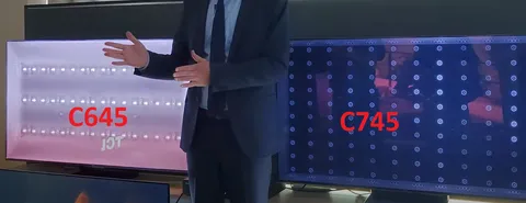

    Aman diyim hocam, 8808 deseniz bir nebze anlarım ama C745 yerine 8508 falan almak büyük hata olur. 120 hz FALD bir cihaz varken 60 hz televizyona yönleniyorsunuz.

    Konsol bağlamayacaksanız idare eder, parlaklık olarak biraz zayıf bir tv. 635 çok daha zayıftı ama yeni modelde arttırdılar. 745 Full Array Led olduğu için farklı olacaktı, o nedenle tavsiye ettim. 645 standart direct led bir tv. Ancak bütçenizi arttıramıyorsanız 645 de işinizi görebilir.
