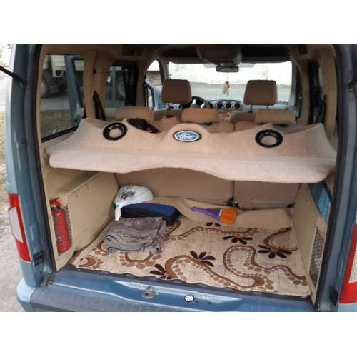

    hocam internette araştırmama rağmen 2012 connect hoparlör ölçüleri hakkında net bilgi bulamadım. önler 13, arkalar 10cm diyor, sizinki de böyle mi acaba. bunu netleştirelim öncelikle. yine önlere 13cm ise eğer, arka pandizota oval hoparlör takarsak daha iyi olacak, arka pandizotu kesmenizde herhangi bir sakınca var mı? teybiniz bluetooth özellikli ve double olduğu için yerine takacağınız ürün kendisi zaten 1000tl kadar fiyatı, o nedenle teybe 2 tane deck dönüştürücü takarsak çift anfi çıkışı elde etmiş oluruz, bütçe nedeniyle teyp kalacak.
    hocam önlerde sadece sofor kapisinda hoparlor var.o da 13 cm büyük ihtimal.
    arka da bagajda var onlari ellemeyelim onlar allahindan bulsun telefonumdan daha guzel ses cikiyor :D
    hocam simdi teybi degismiyoruz o zaman.
    arka pandizot arka bagaj ortusu ise sakinca yok.

    arkada bagaj ortüsü mü var, oraya mdf den pandizot gibi birşey yapılmış olsa sizin bagaj kullanımınızı nasıl etkiler?

    özel yaptırcağınız arka pandizota İnfinity ref 9633i 1 takım 295tl
