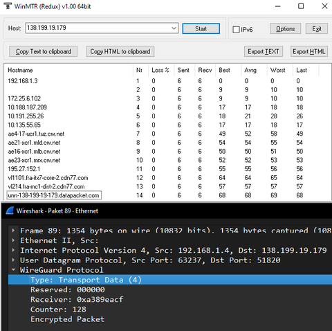

    Surfshark meselesine dönersek wireshark'dan bir incelemek istedim çok bilgim yok temel seviyede kullanmayı biliyorum sadece uygulamadan Frankfurt'a bağlanmayı seçince hemen 138.199.19.179 IP adresine Wireguard protokülünden paket göndermeye başladı bu IP'ye tracert yaptığımda ise yine Vodafone üzerinden çıktığımı gördüm ama hiç bir şekilde bağlanmadı sunucuya uzun lafın kısası Türksat doğrudan bir erişim engeli getirmiş olabilir mi acaba araya Superonline ve Vodafone'u sokmadan?
