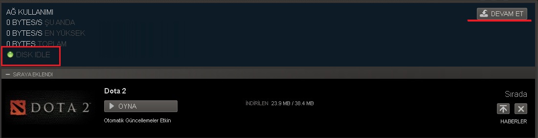

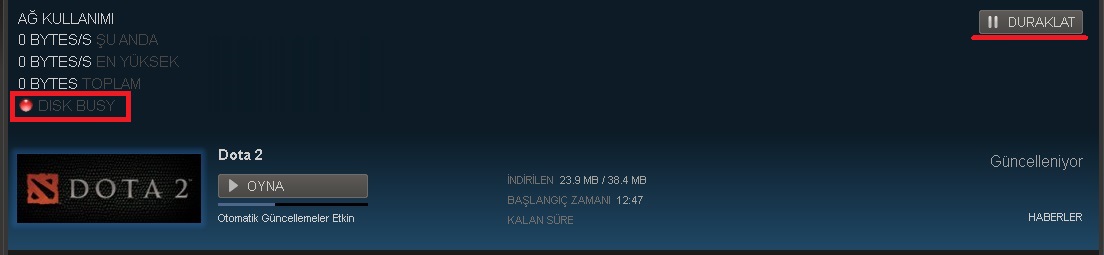

  • Steam ile Dota2 oyununu güncellemek isterken hep aynı hatayı veriyor.Güncelleme devam ederken "Disk Busy" diyor ama durdurunca "Disk Idle". Bir çok güncellemeyi zar zor aldım.2 dk'lık indirmeler 30 dk sürdü.O da Yüksek hızdan indirirken yine busy dedi,indirme ızı sıfırlanınca tekrar Idle dedi ve bu şekilde kaplumbağ hızında güncellemeyi yaptım.Şuan ise hiç bir türlü almıyor güncellemeyi.
    Hatanın gerçekten harddiskten olabileceği üzerinde durdum ve bir çok tarama yaptım.Sırasıyla; hata arattırdım,birleştirme yaptırdım.Daha sonra aynı işlemleri yardımcı programlarla yaptım ve 0 sorun vardı. HD tune ile ölçümleri yaptım gayet normal. Oyunuda ikinci kez kuruyorum yani kaldırıp kurmakta çözüm olmadı işin aslında.
    Şimdi soruyorum; sizce ne yapmam gerekiyor?

  • Kardeş Disk Busy bildiğin gibi Disk Meşgul demek.Güvenli modda çalıştırıp bir dene ya da arka planda çalışan gereksiz herşeyi kapat.Eğer buda olmassa Steam'ın dosyalarını başka bir diske taşı (Disk boş olsun)
  • rocketfingers kullanıcısına yanıt
    Arka planda herşey kapalıydı.Diğer iki seçeneği ilk fırsatta deniycem.Şuan çözüldü problem.Orda ne kadar Busy yazsada "OYNA" butonun altındaki mavi dolum sayacı dolunca güncelleme bitti dedi. Artık busy'nin sorun mu yoksa steam mantıksızlığımı olduğuna karar vermekte bile zorlanıyorum.
    Tekrardan Eyvallah.İlk fırsatta deneyip görücem.
