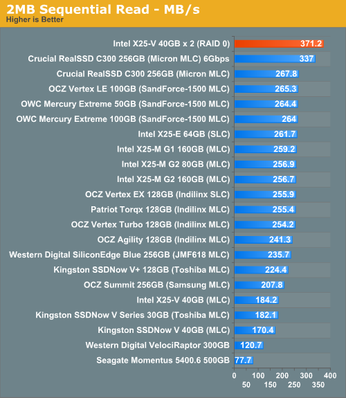

  • Bir Çok SSD modelinin test edildiği bi kaç görüntü daha. Intel gercekten iyi işler çıkarmaya devam ediyor. Her ne kadar piyasa üzerindeki imajını takdir etmesemde , bunu kabul etmek gerek. özellikle X25-M G2 ev kullanıcıları için tercih edilebilir düzeyde.
    2MB Sıralı Okuma
     SSD'ye geçmeli mi? SSD ile ilgili herşey!

    Kaynak: Anandtech
