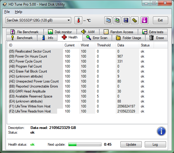

    hd tune programıyla ssd nin sağlık durumunu bir test edin isterseniz.

    SSD'de sorun gözükmüyor. Ama benim de aklıma bir şey geldi: Bir de C'de disk temizleme için taradıktan sonra yine Sistemi Dosyalarını Temizle deyin. Açılan pencerede Diğer Seçenekler'e tıklatın. Orada Sistem Geri Yükleme ve Gölge Kopyalar bölümünde Temizle seçeneğini tıklatın. O da olmazsa format gerekecek gibi görünüyor.
