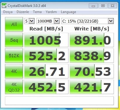

  • Merhaba arkadaşlar.
    Sabit disk testlerimi sizinle paylaşmak istedim. Yeni aldığım SSD leri SATA3 üzerine RAID 0 olarak bağlayınca mükemmel bir sonuç ortaya çıktı.
    1000 MB/SN bir okuma ve 890 MB/SN yazma hızlarına kavuştum. Eski ssdmi sata3 portu kalmadığı için sata2 üzerinde test ettim. Yanlarınada
    emektar diskimi koydum :).
    Çeşitli kombinasyonlar halinde test etmek isterdim ama bilgisayar kasasını kendim modifiye ettiğim için söküp takması biraz zor oluyor. Sıvı soğutma ve
    fan kombinasyonlu enteresan birşey oldu :)
    Yorumlarınızı bekliyorum, teşekkürler.

  • Omenra kullanıcısına yanıt
    Yaptıgınız raidin büyük dosyalarda okuma yazması gayet güzel. Ama 4k değerleri çok kötü. Hiç artış göstermemiş. Belkide raidsiz halide o değerleri verecekti. Günlük kullanımda da 4k değerleri önemlidir. Acaba yanlış yaptığınız bişeyler mi var. Ahci modu açık mı. Sata kaça baglı. Chipsetiniz nedir.

  • _MedicuS_ kullanıcısına yanıt
    :) burası bir donanım formu. Herkes kurallar cercevesinde istediğini paylaşabilir. Benim gibi bir sistem yapmak isteyipte nasıl olur acaba diye düşünenler olabilir, gerçek kullanıcıların aldığı değerleri önemseyenler olabilir.
    Sıvı soğutmaya gelince resimlerdende anlayabileceğin gibi sistemimi söküp takmam baya eziyetli bir iş. Kasayı masanın içine sabitleyip giriş cıkışları masanın üstüne aldım. İsterdimki bütün sata2-sata3 kombinasyonlarını deneyip sonuçlarını size yazayım. Neden diğerlerinide yapmadın sorusuna peşin cevap vermiş oldum.
    Ayrıca nasıl bir sistemde test ettiğimi göstermekte istedim. Ve gördüğün gibi öyle zengin birinin sisteminede hiç benzemiyor.
    Kusura bakmada seninki biraz çekememezlik gibi olmuş.
  • 4k değerlerini internet üzerinde başkalarının yaptığı testlerde inceledim. Gördüğüm kadarı ile aldığım değerler ortalama. Büyük ihtimalle 4k değerlerini değiştiren tek şey SSD veya mekanik sürücü olması. Dikkat edersen 240 gb SSD sata2 üzerine bağlı ama yinede raid 0, sata3 ve daha kaliteli ssdler olmasına rağmen aynı 4k değerlerini almış.
    Raid yapabilmek için ahci modundan çıkmak gerekiyor. Bildiğim kadari ile bütün ana kartlarda böyle. Tabi yeni ve özellikli anakartlarda bunu aşmış olabilirler.

    Orijinalden alıntı: nmm1716
    4K değerlerini etkilemiyor raid yapmak, tek etkisi sıralı okuma yazma işte. Gereksiz bu yüzden :)
  • Evet biraz öyle gibi ama illaki performans acısından farkı var. Asıl kullanım alanı mekanik diskler ve veri güvenliği acısından raid 1 yapmak.
    Tabi 2 adet kapasiteleri düşük ve ucuz ssd alıp raid0 yaparak para ve performansta yarar sağlayabilir.
    < Bu mesaj bu kişi tarafından değiştirildi Omenra -- 7 Kasım 2014; 10:17:00 >
  • Hatırladığım kadarıyla etkilemesi lazım. Eve geçince ayrıntılı bakmak lazım.
  • Etkilemiyor hocam, hatta trimi bile devre dışı bırakıyordu da Intel RST ile yazılımsal aktif etmiş olması lazım. RAID'e doğal trim desteği yok yani daha.
