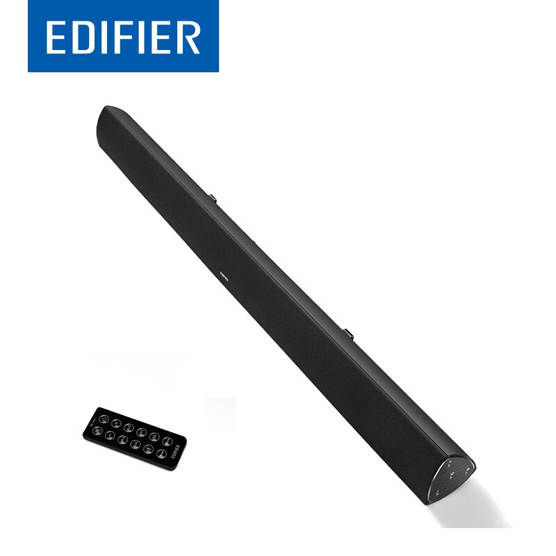

    aliexpress.com
    US $133.99 |Tüketici Elektroniği'ten Soundbar'de EDIFIER B3 Soundbar bluetooth hoparlör Için TV ve Oturma Odası DSP Dijital Ses Teknolojisi Desteği fiber Koaksiyel ve Diğerleri AliExpress'da
    https://tr.aliexpress.com/item/32832799689.html?spm=a2g0s.13010108.99999999.9.251d20ea5QZi4P
    bu ürün kuponlarla 638tlye geliyor. gümrükte takılabilir ama satıcı ile görüşüp fiyat düşük yazdırılabilir belki.. edifier ses te ünlü bir marka diye hatırlıyorum
    bu arada hdmi çıkış ve subwoofer yok.
    hiç uğraşmayın dony i alın edifier i biliyorum ama sony kadar tecrübeli değil sinema da zaten fiyatlar aynı harici subsuz ürüne değişmezdim. Bütçe biraz daha esneyebilirse en ucuzu olsun diye uğraşmayın ancak bu segmentte philips htl 1xx ya da 2xx serisini öneririm.
