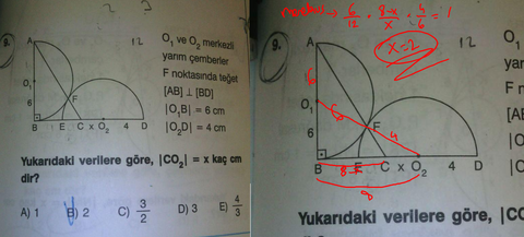

  • 5. Soru da 90-70/2 = 55 olur
  • 8. soruda EBH ve EAK üçgenleri benzerdir oradan EH ve BH yi bulursun.sonra AEK ve ACH üçgenleri benzerdir oradan da KC yi bulursun

  • İki dış açı ortayın kesiştiği noktada oluşan açının ölçüsünü bulmak için olan formülü kullandım a=90-Â/2 olan
  • Aa evet hatırladım teşekkürler.

    edit: 9. soruya ömrümü verdim çıkmadı. Hiç kaçırmazdım çemberden. Sorular baya sağlam
