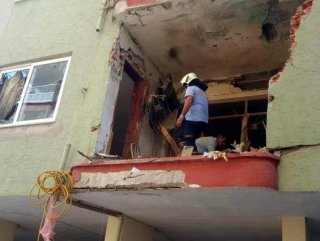

son 4 günde 2 klima patladı evler yandı.Peki Neden?
9
12.607
  • arkadaşlar son 4 gün içerisinde ilki bir tanıdığımızın evi ikincisi de evimize yakın olan bir evde klima patladı ve iki ev cayır cayır yandı..
    çok zor ve üzücü bir durum umarım en kısa sürede her şey yoluna girer.
    Ama aklım almıyor klima nasıl patlayabilir? yani sizce temel sebep ne olabilir?
    Her şeyden önce Güvenlik diyerek bu konuyu açıyorum.Teknik detaylardan anlayan arkadaşların yardımı başta olmak üzere konuyu sonraki faciaların önüne geçebilmek için tecrubelerinizle canlandırabiliseniz çok faydalı olacağını düşünüyorum.

    Öncelikle olaya teknik yaklaşalım.
    Benim de bu konudaki ilk mesajımdan anlaşılacağı üzere ben zaten ''Klimadan mı ev yandı? Ev yandı da klima mı patladı?'' sorusunu kasıtlı sordum zira elbette ki teknik anlamda klimadan ev yanar ancak evi yakan klima değildir, evi yakan uygunsuz elektrik tesisatına bağlanan klimadır.
    10 amper çeken klimayı 6 amper taşıyacak tesisata bağlamak demek elbette yangına davetiye çıkartmak demektir o ayrı konu yani önce bunu iyi anlamak lazım.
    Ancak buna rağmen buradaki tesisat kavramını dinamit fitili gibi de düşünmemek lazım ki yani AÇTIM HOOOOP PATLADI gibi bir durumun mümkünü yok.
    Zayıf tesisata bağlanan klimanın çektiği akım ZAMAN içerisinde tesisatın ısınmasına neden olur, aşırı ısınan tesisat üzerindeki izoleyi eritir, eriyen izole ise faz - nötr - toprak kavramlarını açıkta bırakır bu da kısadevreye neden olur aynı zamanda eğer (Ki burası saçma) enerjiyi kesecek bir kaçak akım rolesi veya V otomat (Sigorta) yok ise (olmaması imkansız) o zaman kısadevre olan bu kablolar nar gibi olur ve önüne ne çıkarsa yakar. Tabi bu arada bu tesisatın BETON içerisinden geçtiğini düşünürsek neyi yaktığı da tartışılır o ayrı konudur.
    Elbette ki itiraz etmiyorum elektrik tesisatından yandın çıkar zira tüm tesisat toprak altına veya beton/tuğla içerisine gömülü değil. Lakin ortada anlamsız o kadar konu var ki mesela
    1- Yanan evi gördüğünüz üzere modern bir yapı yani evin linye hattının 2.5 kesit altında olması bana göre mümkün değil.
    2- Yine aynı şekilde evin bu durumu nedeniyle sigorta panosu olmaması mümkün değil
    3- Yine aynı şekilde bu evde kaçak akım rolesi olmaması mümkün değil.
    Fakat ne hikmetse 2.5 kesit linye hattı klimayı kaldırmamış (İmkansız)
    Haydi linye hattı kaldırmadı onu anladım da nedense bu kadar olay olmuş kaçak akım rolesi atmamış, sigortada atmamış ve ev yanmış.
    Sonra da yetkililer klimadan ev yandı diye rapor tutmuş onu bir geçiniz lütfen. ben burada çok başka söylemlere de girerim bu yangın ile ilgili de neyse, ben sadece beni ilgilendiren teknik kısmına göre yorum yapayım.
    Şimdi hocam gelelim şu ''Açtım 3 dakika sonra yandı, sonra yere düşüp patladı'' mevzusuna.
    Bakınız az çok herkes bilir ki bu klimalarda zaten bir 3 second protection mode durumu vardır yani siz ürünü açtığınızda klima MOD durumuna göre (Isıtma/ Soğutma / Nem alma vs) bir pozisyon belirler ve soğutma modunda ise iç ünite fanı çalışır ama dış ünite kompresör 3 dakika boyunca devreye girmez (Şebeke algılama meselesi) daha sonra kompresör devreye girer soğutma başlar vs. Isıtma modunda ise bu sefer vatilaör etkisiolup evdekileri üşütmesin diye iç ünite fanıda devreye girmez, dış ünite PM den çıkar çıkmaz (3 dk) ısıtmaya başlar, sistem içeride ısıtılmış gazı çevirerek evapı ısıtır, evapın ısındığı bilgisi sensörden işlemciye gidince flap açılır ve ISITILMIŞ hava üflenmeye başlar.
    Herkes bilmelidir ki klimada yüksek enerji çekilmesine de, çok elektrik harcanmasına da sebep olan şey kompresörün çalışmasıdır.
    Yine herkes bilmelidir ki klima gazları patlamaya neden olacak gazlar değillerdir. Yanıcı özelliği olan gazlar vardır lakin her gazın bir kodu ve karışım durumu söz konusudur, Klimalarda kullanılan gazlar ise bu Tehlikeli olan gaz guruplarından değildir. (Çok istisnai ilkel derecede eski klimalardan bahsetmiyorum) Patlama ile ilgili ortada çok sıradışı başka bir durum vardır ki yazımın ilerleyen bölümünde bunu açıklayacağım zaten.
    Şimdi tüm bu yazdıklarımdan anlaşılacağı üzere
    1- Yüksek enerjiyi kompresör çeker
    2- Kompresör ilk 3 dakika devreye girmez zira koruma modu etkindir
    3- Klima içerisinde patlamaya neden olacak bir gaz bulunmamaktadır
    4- Standartlara uygun bir tesisatta hiç bir zaman klima yangına neden olmaz (Elektrik tesisatı kaynaklı)
    5- Klima el bombası değildir bu nedenle yere düşünce patlamaz.
    Ben şimdi konuyu size detaylandırayım.
    Ne demiş mağdurumuz?
    ''Klimayı açtım 3 dakika sonra yandı'' Daha kompresörü çalışmamış klima ne gerekçe ile yandı, madem yanacaktı mağdurumuz açmadan da yanardı zira dediğim gibi o 3 dakika içerisinde klima aslında zaten henüz çalışmaya başlamamıştı.
    ''Yanarken yere düştü patladı''
    Bilenler bilir ki bu klimalar duvara (İç üniteden bahsediyorum) neredeyse 7 vida ile vidalanıyor, bunun haricinde 2 ayrı kalın bakır boru ile bağlantılı, dikkat ederseniz resimde de görüldüğü üzere o klima ankastre tesisata bağlı yani bu demek oluyor ki iki tane parmak kalınlığında boru ile duvarın içine gömülü olan o klima nasıl oluyorda yere düşüyor? Velev ki düştü, sıcaktan dübeller eridi, dübel eriyince vidalar duvara tutunamadı, borularda sıcaktan koptu (Saçmalık asla kopmaz aslında) peki bu aşamada madem borular koptu veya rekorlardan ayrıldı veya her ne sebeple olursa olsun kapalı devre oan bir sistemde açıklık meydana geldi, tamam madem açıldı sistemdeki gaz da dışarı çıktı yani basınç ta yok artık, o zaman yere düştüğü iddia edilen klima neden patlasın birisi lütfen bunu izah etsin bana.
    Eğer bir klima bu şekilde patlıyor ise, o zaman klimalar fabrikalarda imal edildikten sonra nakliye esnasında şiddetli bir basınç görünce de patlaması gerekiyor değil mi? Bu ne arkadaş nitrogliserin mi bu?
    Yani diyeceğim o ki, o değerli başkanımızın evi her neyden yandı ise yanmış (İşin orası bizi ilgilendirmiyor) bir günah keçisi lazımdı o da bu senaryıda KLİMA olmuş. Ne hikmetse bir Allah'ın kulu da çıkıp itiraz etmemiş.
    Hal böyle olunca ''Tükürmek için dolmuşun kapısını açan şöför aşağı düştü öldü'' gibi şehir efsaneleri de ortada dolanır oldu.
    Klimadan ev yanmaz, evden klima yanar.
    Ben size tüm bu yazıları, hem işin teknik kanadını bilen hem de 2005 yılında Kuşadası'nda evi tamamen yanmış, evin yanması esnasında oluşan sıcak havanın yarattığı etki ile oluşan basınca bağlı kliması patlamış, bunu gözleri ile izlmiş birisi olarak yazdım.
    Aynı zamanda R22 gazı da, R410 gazı da yanma testlerine tabi tutmuş birisiyim.
    Su yanıcımıdır arkadaşlar? değildir. Ama düdüklü tencereler patlar değil mi?
    Çok çok daha derin detaylar ve örneklerle de bu konu anlatılabilir lakin, Sanıyorum siz benim ne demek istediğimi anlamışsınızdır

  • Bir İtfaiye telefon santralinde calisan biri olarak kulagima kupe yaptim devamli karsilastigimiz konular Genellikle halk klimadan derler bizde oyle deriz ama altinda her zamna elektrik kablosu tesisati sorunu oldugunu biliriz
    Her zaman yakindigim konudur 2tane
    10 veya 20 yillik ev veya iş yeri yaw sen ordan para kazaniyorsun 1milyar senimi batiracak ne var degistir tesisati ver 100tl kontrol ettir.
    2: 1000 balya saman yaw isde fazla bu aralarinda duvar cek bölme yap yandımı hepsi yanmasin Ama yok illa basina gelecek gelsede akillanirmi ayrı konu.
    Allahdan evimde Kacak role akımı ve sigorta durumu var ev ararken boyle bilgim bile yoktu sonra ogrendigimde her evde lazim olan birsey oldugu kaanatine vardim.

  • Bir patlama daha hayırdır ne oluyor
    Ensonhaber
    Klima motoru patladı: 1 yaralı
    https://m.ensonhaber.com/klima-motoru-patladi-1-yarali.html
  • Piknik tüpünden patlamıs.resimlerden belli zaten içerde bir şey olduğu.dış ünite dısarda olur ve dıs duvara zarar verir en fazla. Fakat evin içide ve yan cam da zarar görmüş.
