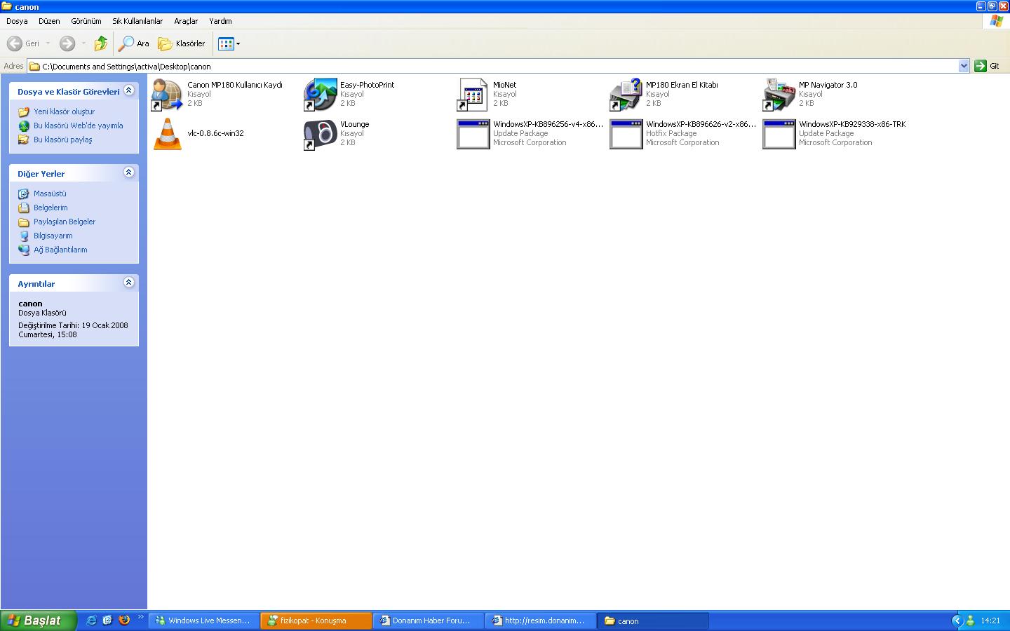

  • Bİde sey sorun olabilir.Windows u update etmen gerekebilir.Resimde sagda 3 tane update ettıgım sey var onları google aratırsan bulursun.Bunlar donmasını takılmasını falan engelleyen updateler ben onun ıcın ındırmıstım.
    WindowsXP-KB896256-v4-x86-TRK
    WindowsXP-KB896626-v2-x86-TRK
    WindowsXP-KB929338-x86-TRK
