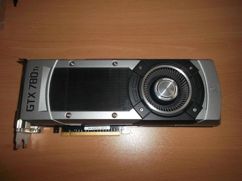

    Gigabyte GTX 780 Ti referans kartımız. Yaz aylarında, eğer default power limit'te bırakarak bir miktar saat hızı düşüşüne ya da yüksek sıcaklığa göz yummazsanız, gürültüsü memnun etmeyebilir. Havayı kasa dışında atması avantaj olsa da, 1150 MHz gibi makul overclock'ta, 86-87 derecelerde biraz gürültülü çalışması rahatsız edebiliyor.

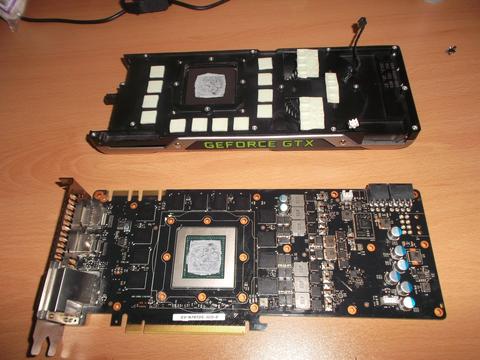

    Soğutmayı sökmek için, pcb arkasında tüm vidaları çıkarıyoruz. Ayrıca, görüntü çıkış kısmındaki 2 vidayı da çıkarmalıyız.
    Fotoğrafta, benim kartta kullanılan küçük torx vidalar görülüyor. Mümkünse titanyum bir uç kullanmanızı tavsiye ederim. Aksi durumda, belki vida değil ama uç yalama olabilir
     Prolimatech MK-26: İnceleme-Rehber
    Soğutmayı söktük. GPU haricinde, beyaz termal pad'lerin denk geldiği bileşenlere de soğutucu takmamız gerekecek. Bellekler zorunlu olmasa da, vrm'leri kesinlikle soğutmalıyız. Bellek ve vrm'ler için gerekli parçalar MK-26'nın kutusundan çıkıyor. Ben vrm'ler için, daha iyi olacağını düşündüğüm Enzotech'leri kullandım. Anakart için tasarlanmış büyük sink'ler olsalar da, en alt vrm haricinde yeterli mesafe kalıyor. Ayrıca değineceğim.
    Fotoğrafta gördüğünüz macunu, önceden kendim sürmüştüm. Fabrika çıkış halinde, GPU dış metaline kadar yayılmıştı
    Bu arada, referans soğutmayı sökünce, bir kısım termal pad'ler kartın üstünde kalacaktır:http://abload.de/img/dscf3214cwker.jpg (Soğutmayı çıkardığımız için yamuk duruyorlar :))
    Tekrar soğutmaya yapıştırabilirsiniz. Garantilik bir durum olduğunda veya ilerde kartı satarken lazım olacaklar

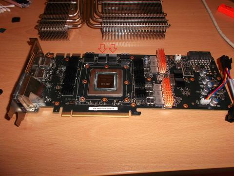

    Bellek ve vrm heatsinkleri takıldı. Üstte okla gösterdiğim 2 belleğe, gene MK-26 kutusundan çıkan slim heatsink'leri takmalıyız. Aksi takdirde, MK-26'yı takarken ısı boruları çarpacak ve sink'ler düşecektir.
    Bazı AMD kartlarda, GPU altındaki belleğe de slim gerekiyor. 780 Ti'da orası boş.
    Gene bazı kartlarda, üstteki belleklerin 3'üne slim takmak gerekebiliyor.
    Her sink'i takarken, 6-7 saniye bastırırsanız, güzelce yapışacaktır.
    Vrm yanındaki ek kontrolcülere, arta kalan 2 Enzo yetmedi. Slim bellek sink'lerini kullandım.
    Vrm sağındaki dirençler, referans soğutmada soğutuluyordu. Ancak onlara sink yapıştıran pek kimse görmüş değilim, zaten uygun sink de yok :)
    Not: MK-26'dan çıkan fan kablosuna iki fan bağlayabiliyorsunuz ve yazılımla hız kontrolü yapılabilir.

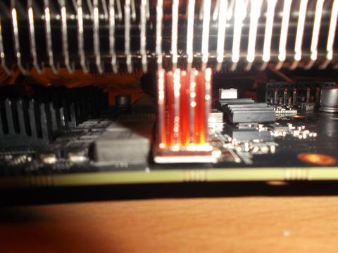

    Enzotech mosfet heatsink'leri bakır ve yüksek(1,4 cm). Biraz da hava akımı varsa, en azından nvidia kartlara fazlasıyla yeterli olacağını zannediyorum. 1.30v'de stabilite deneyimlerimi paylaşırım.
    Sinkleri kutusundan çıkan bantlarla kullandım. Özel yapıştırıcı kullanırsanız, soğutma başarısı artacaktır; ancak kalıcı olarak yapışır:http://www.frozencpu.com/products/3771/thr-07/Arctic_Alumina_Adhesive_Premium_Ceramic_Thermal_Epoxy_-_5_Gram_set_AATA-5G.html
    Sinklerin yüzey alanları, vrm'ler için fazla. Art arda fazla vrm varsa, dizilimi ayarlamanız lazım. Tek sıra halinde 6+ tane vrm varsa, o zaman küçük modelleri tercih etmenizde fayda var.
    Sink'ler yüksek olsa da, MK-26 ile kullanılabilir. 780 Ti'daki en alt vrm haricinde, hayli mesafe kalıyor. En alttaki heatsink ise, blokla biraz temas ediyor. Bloğu takarken fazla oynatırsanız, heatsink yerinden çıkabilir. Dikkatli olmalısınız. Benim 2 kere düştü, tabi bir kere becerdik mi problem kalmıyor:

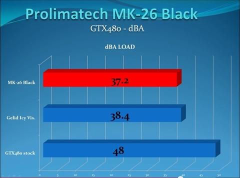

    Referans GTX 480 soğutması kallavi olmasına rağmen, MK-26, sıcaklığı 32 derece düşürmüş ve bunu 11 db daha düşük bir ses seviyesinde başarmış. Ses düzeyine kasa bileşenlerinin dahil olduğunu düşününce, muazzam denebilir.
    Bunu oldukça sessizken başardığını düşünürsek, daha hızlı fanlarla daha iyi neticeler alınabilir.
    Tabii, kartların ürettiği ısı ve soğutucuların kapasitesine göre, farklar değişkenlik gösterebilir.

    Vrm soğutmalarının mesafesi:
    İlki haricinde, diğerleriyle hayli mesafe kalıyor. Hetsinklerin 1,4 cm uzunluğunda olduğunu belirteyim.
    Yine de, bunlar vrm yüzeyine büyük geldikleri için, düşme riskleri var. Şu küçük olanlar tercih edilebilir:
