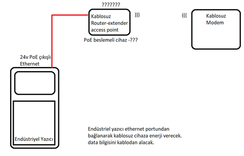

  • Merhaba fabrikada sürekli yer değişikliği yaptığım Murekkep Püskürtmeli endüstriel yazıcılar var.Bunların uzaktan kontrol edilebilmesi için ethernet kablosu ile sisteme bağlanması gerekiyor ancak fabrika ortamı olduğu için bu mümkün değil.Cihazda ethernet POE besleme çıkışı var.POE access point aldım ancak tekrarlama modu olmadığı için illede internet bilgisini kablodan alması gerekiyor.Benim ihtiyacım olan ürün Yazıcı cihaza ethernet kablosuyla bağlı olup poE den besleme alacak ancak ağ sistemimle bağlantıyı kablosuz olarak gerçekleştirecek.İşime yarayan çok fazla cihaz var ancak hepsi prizden beslemeli olmuyor.Boyle bir cihaz modeli önerirseniz çok sevinirim cihaz sayısı çok olacağı için uygun fiyatlı olması gerekmekte bu işin içinden çıkacak biri varsa şimdiden tesekkür ederim.

    Yazınıcınızdan çıkan PoE hangi standarta göre güç sağlamaktadır ? 802.3af/at standartlarına göre çalışıyor ise talep ettiğiniz gibi bir ürünümüz mevcut değildir. Eğer Pasif PoE standartına göre çalışabiliyorsa aşağıdaki ürünümüze göz atabilirsiniz.
    www.tp-link.com
    CPE210 | 2.4GHz 300Mbps 9dBi Outdoor CPE | TP-Link Türkiye
    https://www.tp-link.com/tr/business-networking/outdoor-radio/cpe210/#specifications
     SİZ SORUN TP-LINK CEVAPLASIN
    Saygılarımızla,
    TP-Link Türkiye
