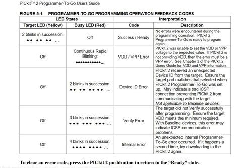

    PICkit2'ye winbond SPI flash bağladım. Pk2go ile PIC18F2455'e hex atmaya çalışarak ilk denemelerimi yaptım. Bir yerler çalışmıyor. Butona bastıktan kısa bir süre sonra busy üçlü atımlar halinde yanıp sönmeye başlıyor.

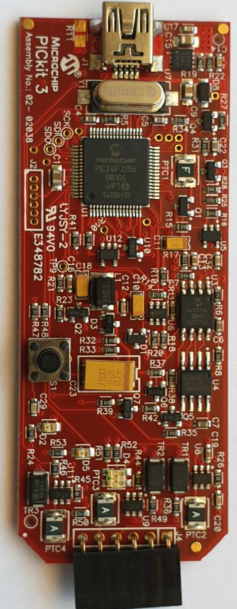

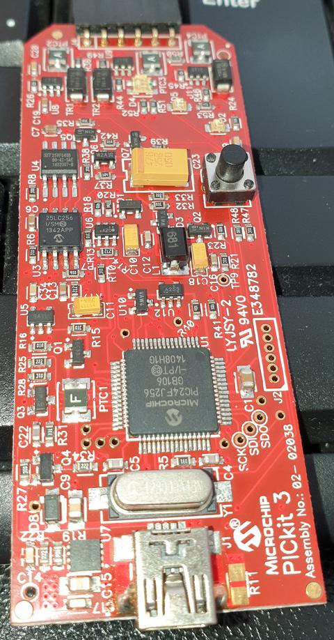

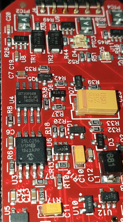

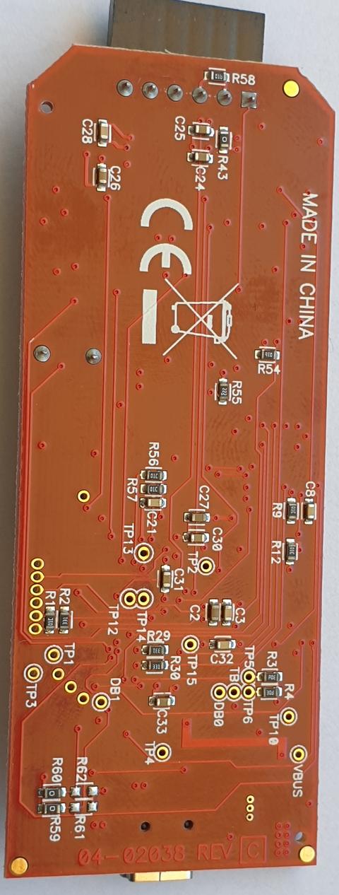

  • Pk3 devre kartının önlü arkalı net resmini gönderebilir misin? Onun da klonunu yapmak istiyorum. Kart üzerinde çok fazla parça olduğundan, eleman dizimi konusunda orjinal karttan kopya çekmek istiyorum. Özellikle arka yüzü önemli, şemadaki bazı parçalar ön tarafta görünmüyor, muhtemelen arka taraftalar.

  • Programlayici ofisde bayramdan sonra paylasirim.
  • rafet32 kullanıcısına yanıt
    Teşekkürler. Detaylı yakın çekim resimler de atarsan güzel olur. Bir de hafıza çiplerinin kodları şemada yazmıyor. Onları da paylaşabilir misin?
    Çok teşekkür ederim hocam.
