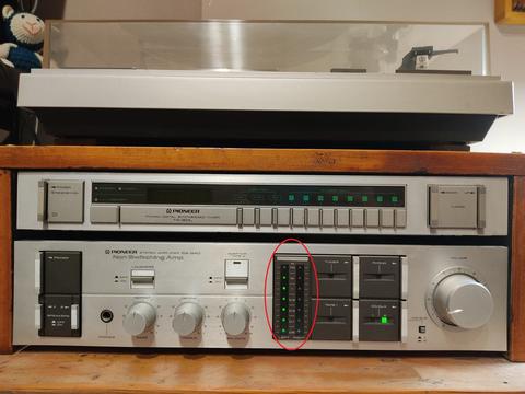

  • Merhaba, Pioneer SA 940 amfimin sol kanal output power led göstergeleri bir süredir resimdeki gibi sabit şekilde kalıyor. Önceden müziğin ritmine göre iniş çıkış olurdu. Arıza hakkında bilgisi olan var ise yardımcı olmanızı rica ederim.

  • seste bir anormallik yok. kablolardan olduğunu sanmıyorum tüm kabloları söktüğümde dahi led göstergesi aynı şekilde gösteriyor.

    Cihazın vumetre entegresinin çıkışları bozulup kısa devre olmuş olabilir bu yüzden ledler sabit akımla sürekli açık konumunda kalmıştır

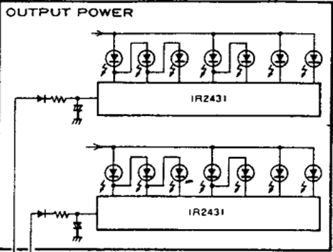

  • Ben her vumetrede entegre olduğunu ima etmedim, ledlerin neredeyse tamamı aynı anda sürekli açık konumdaysa bunun tümleşik bir yapıda olma ihtimali yüksek olduğu için entegre çıkışlarındaki kısa devreden bahsettim. Led için farklı sürücü devreler kullanılıyorsa eğer bu devreler veya elemanlara gelen sinyaller ve bu sinyalleri işleyen elemanların kontrolleri yapılması gerekir ki hepsi farklı sürücüler kullansaydı cihaz çalışırken sağlam olan sürücüler ledleri sabit bir şekilde yakmak yerine görevini yerine getirirdi. Entegre çıkarımımı "sol kanal output power led göstergeleri bir süredir resimdeki gibi sabit şekilde kalıyor" ifadesinden yola çıkarak yaptım. @babus0606 sizin farklı bir çözüm yolunuz varsa veya bilmediğimiz bir çözüm yolunuz varsa lütfen paylaşmaktan çekinmeyin forum bunun için var. Amfi Output Power Led Arızası

  • Küçük bir araştırmayla Pioneer SA 940 amfisinin servis kitapçığında IR2431 vumetre entegresinin kullanıldığını gördüm bu entegre sinyal girişlerini ses giriş ve çıkışlarından alıyor, seste herhangi bir problem yoksa arada yalnızca bu entegreler var ve bozuldukları neredeyse kesinleşti ama değiştirilmeden önce entegre beslemeleri de kontrol edilmeli, entegrelerin sökülmeden önce cihazda güç varken Vcc giriş voltajları ve çıkışlarındaki gerilim değişimleri kontrol edilmelidir beslemede bir problem varsa değiştirilen entegreler de zarar görecektir.
