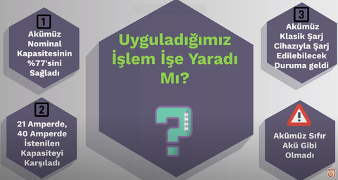

    Merhaba ekteki videoda çok daha fazla sülfatlaşmış bir aküyü kurtardım.
    Sülfat çok katıysa bu yöntem işe yaramayabilir ya da çok daha fazla zorlanmamıza sebep olabilir.

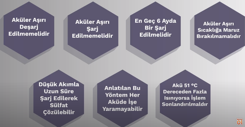

    Zaten akü ilk günkü durumuna dönemez. Şu uyarıları eklemiştim videoya;
    300 Liralık Aküyü Güç Kaynağı İle Tamir Etme (Yuasa)
    Asıl amacım sülfatlaşmanın oluşmasını engellemektir, bunun için de şu uyarıları ekledim;

    Tam olarak videoyu attığım saniyeye(4 dk 40 saniye) bakarsanız C20 testini görürsünüz. Tam olarak bu durumu açıkladım, voltaj tek başına hiçbir şey ifade etmez.
    Daha sonra 3C testi yaptım.
    Ondan da sonra 40 amper ile deşarj testi yaptım. Bence sonuçlar gayet iyi.

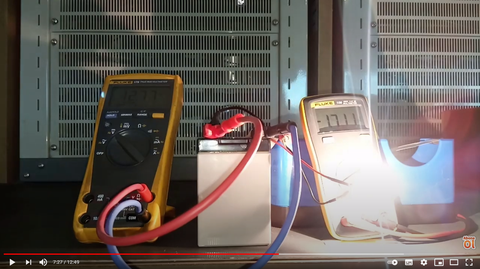

    Vurduk hocam vurduk :)
    görsel;
    Ekteki videoda çok daha detaylı şekilde anlattım, 4 farklı test yaptık akünün düzeldiğini kanıtlamak için.
    1) 350 mA ile kapasite testi.
    2) 21A ile 3C testi
    3) 40A ile aküyü iyice zorlama testi
    4) Ampul testi :)

    Bu tür cihazlar genelde ayarlı değildir, pilden ne kadar akım çekilebilecekse çekmeye çalışırlar. (Elimde var zaten ama büyük akülerde kullanıyorum)
    Ayrıca bu cihaz 10 saniyede ölçüm yapıyor, ben IEC standartlarına uygun, günler süren çok daha detaylı testler yaptım, daha ikna edici olması gerek :)
    Sonraki videolarda ampul yerine bu cihazdan da kullanabilirim.
