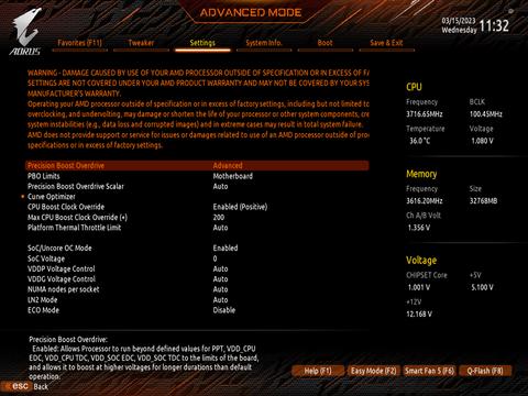

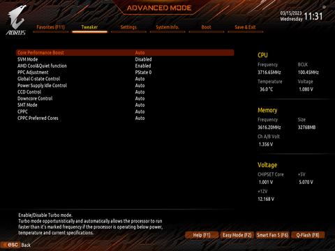

  • Arkadaşlar merhaba, önceki sayfaları henüz okumadım ama zamanla göz gezdireceğim. Şimdilik önden sorumu sorayım. Bilen varsa yardımcı olursanız sevinirim.
    Asus x570-p anakartımda takılı olan Ryzen 3600 işlemcimi undervolt işlemi ile daha düşük sıcaklık ve daha yüksek performans ile kullanıyorum. Beklendiği üzere BIOS üzerinden manuel olarak yaptığım her voltaj indiriminin ardından sıcaklıkta ve güç tüketiminde (watt) bariz şekilde düşüşleri gözlemlemiştim. Cinebench R23, 3dMark Cpu test, Prime 95 gibi testlerle performans ve sıcaklığın en optimum noktasını bulup belli bir yerde bıraktım voltajı.
    Abime topladığımız yeni bilgisayarda Gigabyte b550 Aorus Elite v2 anakart ve Ryzen 5600 işlemci ile benzer işlemi yapmak istedik. Ama yenilenen teknolojiler, güncel BIOS sürümleri derken...Her neden sonuç alamadık bilmiyorum ama voltajı düşürmemize ve bunu Hwmonitor programında görmemize rağmen güç tüketimi ve sıcaklık değişmiyor.
    Bütün detay ayarlarla cebelleşmeden sadece Dynamic Vcore (DVID) ayarını -0.05v ile düşürmeye başlayıp -0.150'ye kadar devam ettik. Her testte sıcaklık 73-74 derecede sabit kaldı hatta 1-2 derece yükseldi bile. Watt tüketimi sabit 77W olarak değişmedi Cinebench R23 multicore testinde. Üstüne üstlük stok haliyle aldığımız puan 10313 iken her voltaj indiriminde skor düştü ve en son -0.150v için 9340 puan çıktı test.
    Hwmonitorde VID Max değeri ayarladığımız üzere düşmesine rağmen ve her voltaj indiriminde frekans değerleri bariz yükselmesine rağmen testteki skorun düşmesi ayrı bir soru işareti, voltaj düşmesine rağmen sıcaklığın düşmemesi ayrı bir soru işareti...
    CPB, Eco Mode, PBO, Curve Optimizer vs. gibi 80 tane ayar var. Bunları kurcalamadan direkt voltaj düşürmek işe yaramadı. Başka hangi ayarları kullanmam gerekiyor istediğim sonuca erişmek için? İnternette Gigabyte anakartlar için direkt dynamic voltage ayarını değiştirince sıcaklık düşüyor aslında. Amacım sıcaklığı bir 10 derece aşağı çekmek ve daha stabil frekans değerlerine ulaşmak yalnızca.
    < Bu mesaj bu kişi tarafından değiştirildi Maclarens90 -- 7 Mart 2023; 16:55:56 >
