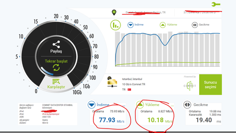

    Kablo üzerinden yaptığım TEST
    KEENETIC Kullanıcıları Kulübü: Detaylı İncelemeler, Kurulum, Çözümler ve Model Tavsiyeleri
    2,5g üzerinden yaptığım test ( 1 'er DK ara ile yaptığım sonuçlardaki aşırı uç fark )
    5G de zaten sorun yok.
    Çok kafaya takmıyorum artık.
    5g üzerinden işlerimi görüyorum ama bizim diğer odalarda çocuklar artık 10 mbp ile bağlansınlar. Yapacak bir şey yok
    Sadece &amp;amp;amp;quot;LA&amp;amp;amp;quot;

    Cihazların bağlantı yaptığı hız kaç mbps lokalde?
    KEENETICTR Forum - KEENETIC Türkiye Topluluğu
    KYTECHNGAMING - KEENETIC Türkiye Yetkili Çözüm Ortağı
  • KYTECHNGAMING kullanıcısına yanıt
    Hocam 3 hız denemesi de benim telefonumdan yapıldı. Mekan ve yer değişimi olmadı, Modemin 2 ya da 3 metre yanındaydım.
    3'ü de Comnet Datacentere ping attı. Aynı lokali kullandım.
    Ek olarak LAPTOP 5g testinde de hatta yan odaya geçip yaptım sorunsuz idi.
    < Bu mesaj bu kişi tarafından değiştirildi ssj -- 8 Ağustos 2023; 15:50:4 >

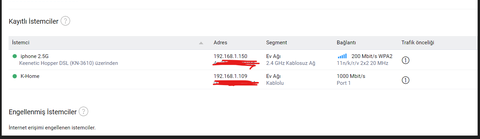

    Cihaz listesine girip sorun yaşadığınız cihazın o anki hız durumu ne gösteriyor. Kemal hocam bunu demek istedi.
    şu şekil.
    < Bu mesaj bu kişi tarafından değiştirildi Mertcan-39 -- 8 Ağustos 2023; 16:20:45 >
  • Mertcan-39 kullanıcısına yanıt
    Bunu gözlemlemeyi umarak ekran görüntüsü istedim forumdastan ;)
    Arada iphone kapalı iken 6 mbps düşmüş .

    Ben niye extra dsl gibi hatırladım sizin cihazı. Hopper dsl mis. Ofdma larinacin.
    6mbps ya geçiş sırasında olabiliyor. Ama sanırım siz yinea ayirmissimiz Ssdi
    Bu iPhone nedir. iPhone 2.5g yazan
    < Bu mesaj bu kişi tarafından değiştirildi KYTECHNGAMING -- 8 Ağustos 2023; 17:34:14 >

    Hocam şimdi 2 tane ağ varya
    2,5 ve 5g ayrı şeklinde.
    Ofdm leri açtım.
    Bendeki iphone xsmax 2,5g bağlanınca farklı mac, 5 g bağlanınca farklı mac üzerinden bağlandığı için bu şekilde hangisine bağlı onu görmek için isim verdim.
    < Bu mesaj bu kişi tarafından değiştirildi ssj -- 8 Ağustos 2023; 18:10:24 >
  • ssj kullanıcısına yanıt
    Özel adre kapatın aynı mac olur
