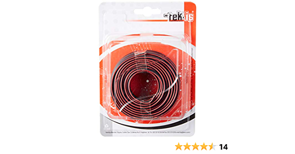

    Olacaktır. Teknoloji marketlerde kangal halinde bulunuyor ses sitemi kablosu. Yalnız dikkat etmeniz gereken bir nokta var. 0.75 genelde düşük güçlü elektrikli cihazlarda da kullanıldığından alaşımlı bakırdan imal edilmiş elektrik kablolarını da (%30 bakır içerenini dahi gördüm) hoperlör kablosu diye adlandırıp satıyorlar.
  • Evet doğru. Mesela şu elektrik kablosu mu, ses kablosu mu tam belli değil.
    Tek-İş 520187 2 X 0.75 Hoparlör Kablosu, Siyah, 10m
