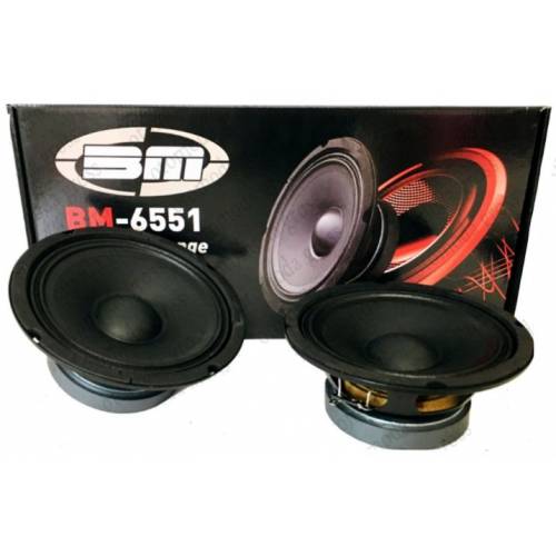

  • Selam aleyküm 16 cm midrange alacam aracıma bm buldum 650 watt 150 rms diyor kapı içlerine sizce nasıl olur fiyatı 130 çifti 4 adet alacam 4 kapıya yani bocman sizce nasıl olur takan varmı iyi ses verirmi sizce diger markalar çok pahalı baktım yoksa forx alacam ama bm iş görür diye düşündüm sizce nasıl olur
  • Yaşaryk Y kullanıcısına yanıt
    Denemedim fakat fiyatına göre başarılı olduğunu duydum. Bi kere değerler atmaca biraz 650w 150rms felan olamaz. Herhangi bir 4.60 bi amfi sorunsuz besleyecektir. Bütçe yükseltirseniz soundmax, reiss audio ürünlerine yönelmenizi tavsiye ederim.
