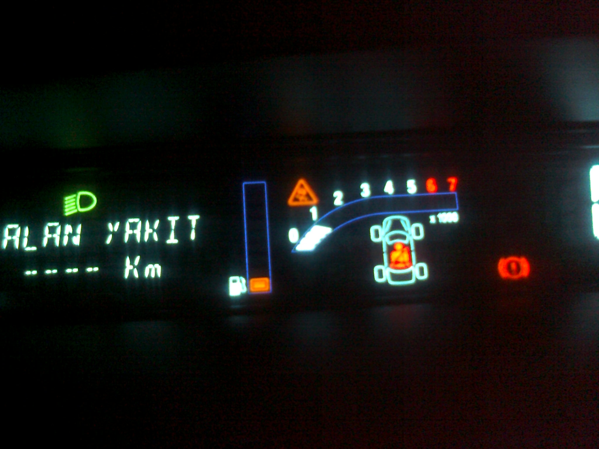

    2005, otomatik vites, techno ve excu paket var. ESP düğmesi var ama pasif. Bu da marşa basınca tanan ışıklar. ESP yine yok arkadaş :)))
    ÇOK ŞÜKÜR... işte arkadaşlar bunu demeye çalışıyordum bu araçta ESP yok SERVİCE nin yanındaki üçgen şekil içinde kayan araç resimi oluyor.ESP düğmesi değil o üçgen şekile bakın P ise pasif/yok anlamında.EĞER ÜÇGEN İÇİNDE KAYAN ARABA RESİMİ VARSA ESP VAR VE AKTİF DEMEKTİR.Teşekkürler paylaşımınız için.Tekrar söylüyorum ESP devr edışı düğmesi olmadan da ESP olabilir.

    P yazan üçgenin içinde aşağıdaki şekil varsa ESP var demektir.Düğmeye değil göstergelere bakın arkadaşlar.Benim aracımda ESP/ASR düğmesi yok ama dediğim gibi marşa bastığımda SERVİCE yazısının yanındaki üçgen içinde aşağıdaki gibi kayan araç resmi beliriyor.

  • kayan araç resimi bu
  • Kayan araç resmi p yazan üçgenin orada değil. devir saatinin üstünde yani benzin göstergesinin öbür yanında. Ya arkadaşlar öbür sayfada klavuzu yükledim orada resmi var indirin bakın. Birazdan maça gideceğim vaktim olursa benim araçtan resim çeker koyarım. Ayrıca tam emin değilim ama sizin aracın fren sisteminde arıza var. o p yazısı da eğer sönmüyorsa arızanın olduğunu bildirir. Ayrıca esp / asr ışığı kontak açıkken öle sürekli yanık kalmaz yanar kısa süre sonra söner. Sönmüyorsa arıza uyarı olur zaten.

  • Arkadaşalr Benim arcın resimlerini yüklüyorum. Kusura bakmayın cep telefonuyla çektim biraz kötü oldu.
    1. resim. El freni düğmesinin hemen altında iki tane siyah düğme var direksiyonun sol tarafında. Scenici olanlar bilir. Bu düğmenin biri park sensörü biri de ASR/ESP düğmesidir ve üstünde kayan araç resmi bulunur.
    2. resim kontağı açınca bütün ışıklar yanar araç hepsinin çalışıp çalışmadığını test eder sonra çoğu söner. Sönmeyen varsa o arıza bildirisidir. P yazılı üçgen frenlerle alakalı ya da ışıklarla alakalı bir arıza olduğu için yanar. P yazılıücgenin diğer tarafında da yani benzin göstergesinin öbür yanında yine üçgen içinde kayan araç resmi vardır buda ASR/ESP ışığıdır. Sürekli yanarsa ASR/ESP arızasını bildirir. Araç patinaja düştüğünde veya savrulduğunda Yani ESP veya ASR devreye girdiği zaman hızlı hızlı yanıp sönüyor.
    3. resimde ise ASR/ESP tuşuna bastığınızda ekranda ASR devre dışı yazar ve kayan araç ışığı 40 veya 50 ky kadar sürekli yanık kalır. 40 ya da 50 km yi geçinde ESP otomatik devreye girer yani ESP yi 50km km den sonra kapatma imkanımız yok.

  • sayın karaaagac, emeğinize sağlık uğraşmışsınız ve gerçekten de faydalı bilgiler oldu günlerdir tartışılan konu hakkında. bu esp mevzusu daha önce de irdelenmiş önceki sayfalara baktım ama tam çözüme kavuşmamış, amiyane tabirle konuyu hortlatmış oldum ve bu sefer merak edenler ya da doğru bildiği şeyin aslında öyle olmadığını görenler cevaplarını almış oldu. scenic konusunda bir cahilim diyebilirim o yüzden araç alırken hata yapmaktan kurtardınız diyebilirim güvenlik donanımı olmayan bi araca sanki varmış gibi fazla para vermekten mesela. tabi diğer arkadaşların yardımları da yadsınamaz.usanmadan bilgi paylaşımlarında bulundunuz fotoğraflarla desteklediniz, allah hepinize kazasız scenic'li günler nasip etsin.
